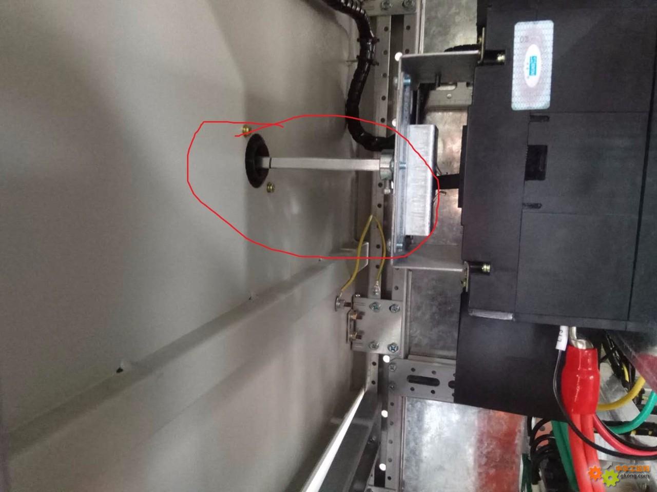

GGD柜子门上开关把手如何设计。

这个杆如何制作的正好。 怎么测量 请问。

该断路器的样本上应该有尺寸,另外还是建议买原厂配件。

说实话这种并不好用!

这个不是应该有现成的买的吗?TB搜下配电柜断路器延长杆。

你还真别说,欧标,美标都要求这样哦,保护操作人员安全

这个不难吧!
上下左右加空间距离不就定位了嘛!

不熟练的制作上可能是有点困难,但我也只是见过这种方式,未多加留意;
操作连杆应当选用的是成品,好像调整或调节的是断路器底座。

现场用的ABB开关的杆子是带伸缩的,可以调节距离。

这个距离好像是可以调节的吧,可以根据不同的安装位置有少许的余量的调整的。

使用原配件~~~~~~
