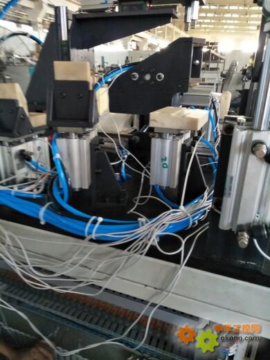

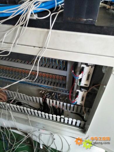

发表于:2018/8/22 17:08:16
这小非标设备。
