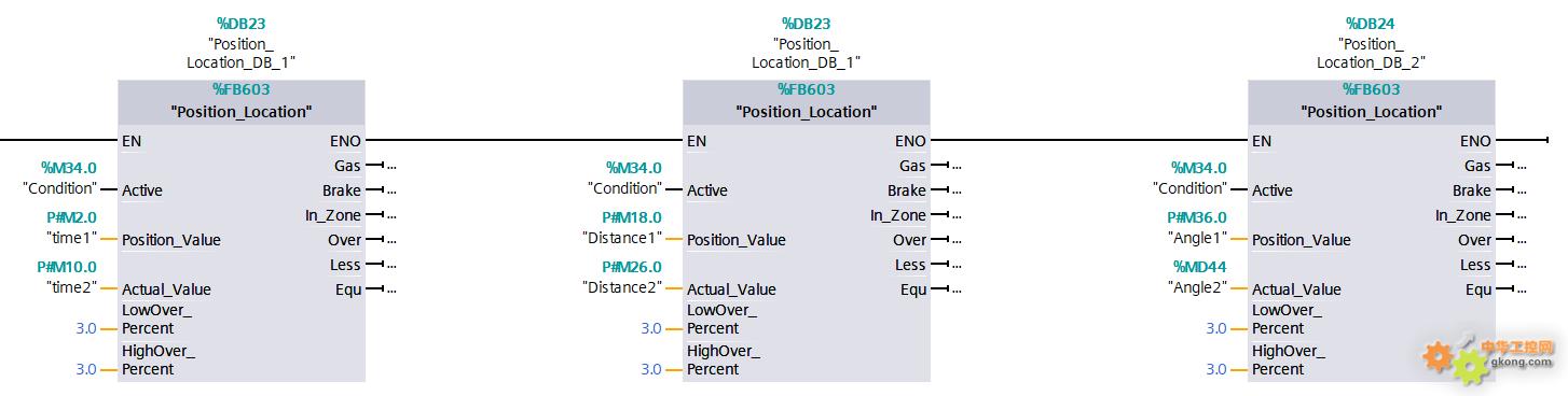

   上两次说完到了时脉冲和方波,今天我分享下定位。这个功能主要的优点有以下几个:1、我们可以用一个反馈值,来比较两个类型相同,且高、低(大、小)不同的值,比较结果来驱动相应的机构。2、可以填写需要填写的反馈值低于目标值或者高于目标值的比率,该比率用于设定反馈值相对于目标值的偏离范围(百分比)。3、开关量驱动相应的功能。
   这个功能在很多设备控制上都有应用,比如:1、加热某个容器,反馈温度到了相应温度范围就停止加热,温度高于温度范围值就降温,低于温度范围就加温。2、比如风门开度,到了相应角度范围就停止风门,小于目标风门角度范围就往大开风门,大于目标风门角度范围就往小开风门,在范围内就无动作。3、精度不高的水位控制,到了水位范围就停止加水,低于目标水位范围就加水,高于目标水位范围就放水,或者停止加水。等等等等。
附件:
