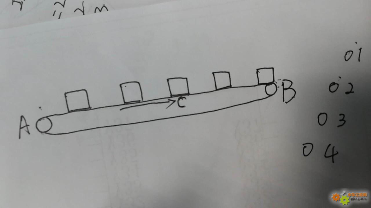

皮带有A到B运行,运行到B处时有一个机械手,会把物品抓取到1,2,3,4任意一个位置。抓取位置的选定,是物品运行到C处时,PLC会收到分选信号。请各位大神分析一下,这种情况会三菱有没有现成的指令来解决这个问题?

就这个还需要啥指令啊?给你哪个信号就放哪里。还能玩出什么花样不成?

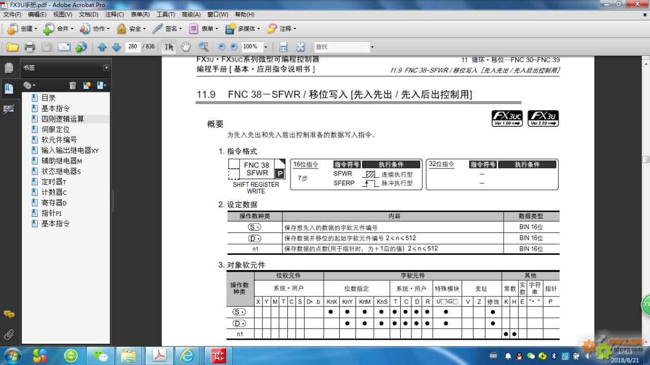

搞定了,先进先出
