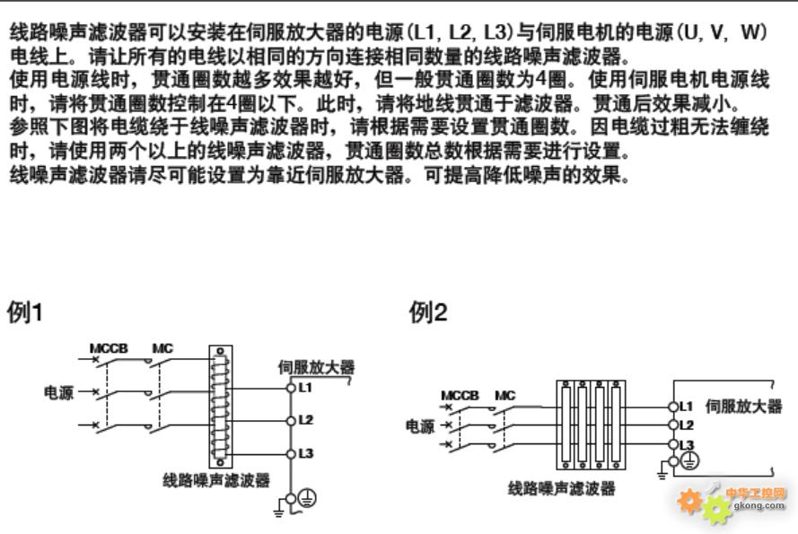

我在论坛看贴,经常看到有人回复,让电线穿个磁环,我想请教一下,这个磁环是穿电源线呢,还是穿信号线?要不要绕几圈?

如变频器到电机的线,信号线,穿磁环肯定多绕几圈效果好呀!

对于变频器伺服驱动器之类,建议主回路绕3-7圈,控制回路绕一匝就行

看你磁环的大小及电缆粗细;主线路电缆粗,绕7圈那得要多大尺寸的磁环;

绕一圈套住重叠的部分,我觉得磁环很鸡肋,你说没用还有点,说有用用处不大,还是做好接地屏蔽比较可靠

导线穿磁环可以这么来分析和理解。
电磁原理,导线穿磁环就相当于一个电感。如果一颗线穿磁环(或绕几圈),就是一个电感元件,它两端串接在信号回路里可对差模噪声起到抑制作用,如果把一个信号回路的两颗线同时穿入磁环(或一起绕几圈)就相当于两个电感元件,对信号回路里的共模噪声起抑制作用。
磁环穿导线不能把PE线穿入。也就是接地线或等电位接线不能穿磁环。
磁环穿线,不是可有可无的,不是鸡肋,而是抑制高频噪声的。所以,关键是你的系统有没有这种频段的高频噪声,需要不需要穿磁环。这是重要的。磁环不是万金油,是有针对性的抑制高频噪声的一种方法。
个见,仅供参考。

关于降低噪声,三菱伺服资料中穿线这样要求的

磁环只是抑制高频最便宜的方式之一,真实效果也就一般般,真正还是要设置对应的滤波电路吸收才行。
