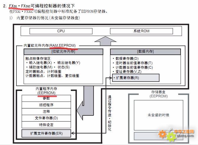

不理解FX3U是没有标配EEPROM吗?那没有安装电池的情况下,断电会丢失程序?
连低一档次的FX3G都有RAM和EEPROM两种,程序永久保存,失电情况下,如RAM丢失,则EEPROM会在上电后将软元件和数据内存复制到RAM,难道这不应该是正确的方式吗?
有点蒙。
以前用S7-200在没有电池的情况下,靠电容可短时保存(10天)数据,现在用S7-200 SMART,则永久保存,应该是保存到EEPROM中了吧?
难道FX3U这样做,仅仅是为了EEPROM写入次数限制?

FX3U有配置电池,电池可以保证用好几年。电池寿命到,程序会丢失。

呵呵;以前的FX2n也同样是用电池保存的RAM,而FX1N则用的EEPROM;
不要以为RAM要用电池保持就低档了;
在写入次数、速度上要有优势的;

不是说用RAM低档的问题
是说FX3U比FX3G高一档的情况下,为什么用RAM,还要用户频繁更换电池的原因?仅仅是为了那点速度吗?

FX3U出来10多年了,FX3G才出来几年,
某些方面后出来的,考虑的更多些,比如FX3U没有USB口,FX3G等有USB口。

如果几个月让你换下电池,那可以说频繁;
FX2N的电池基本上10年以上,FX3U电池容量小,但也有5年左右;几年换一次与频繁扯不上边;

三菱手册要求是FX3U的电池可以使用4-5年,这个期间电池正常不会有问题。

问题是可以用EEPROM而不换,为什么非得用RAM来换电池呢
