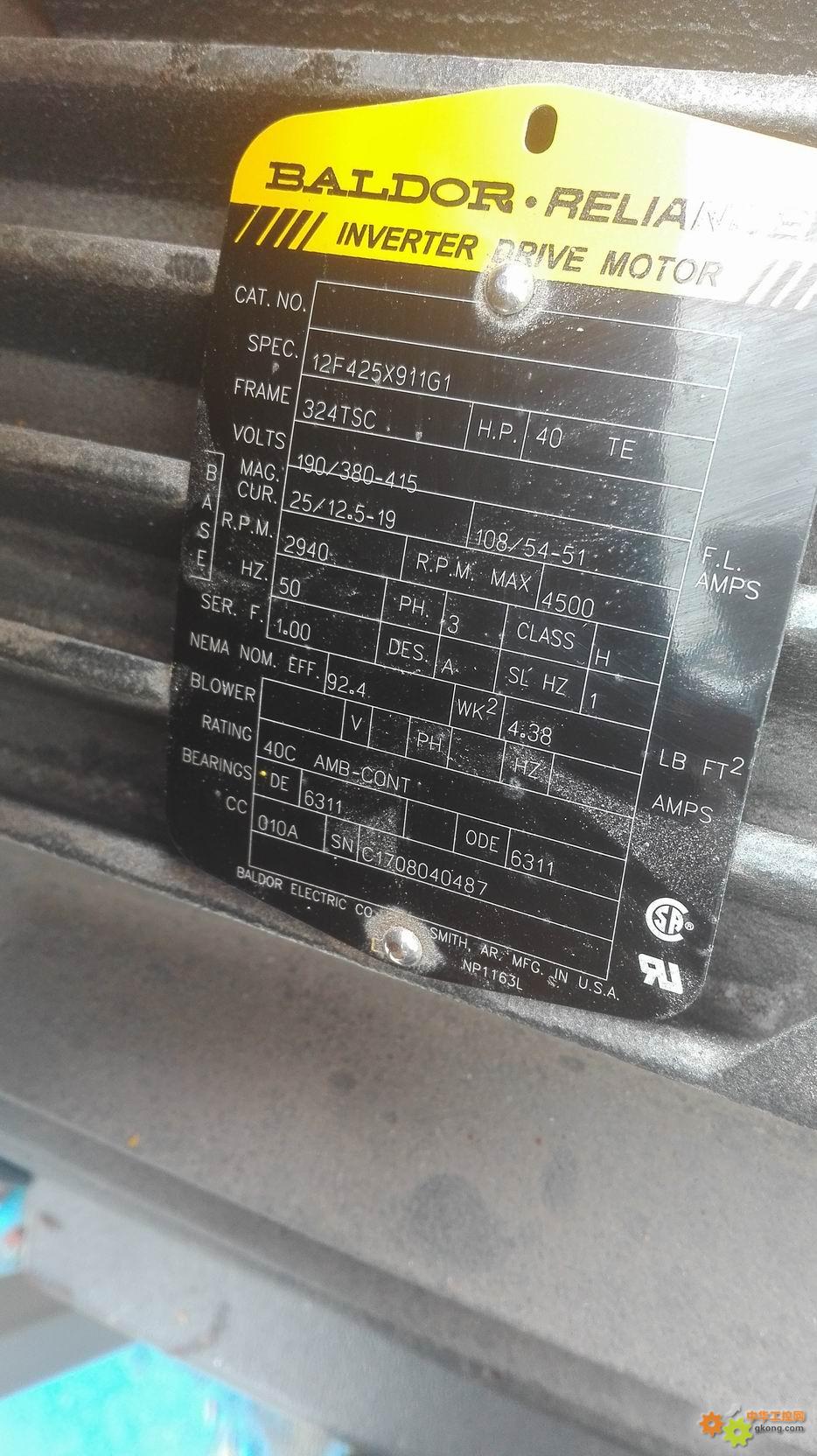

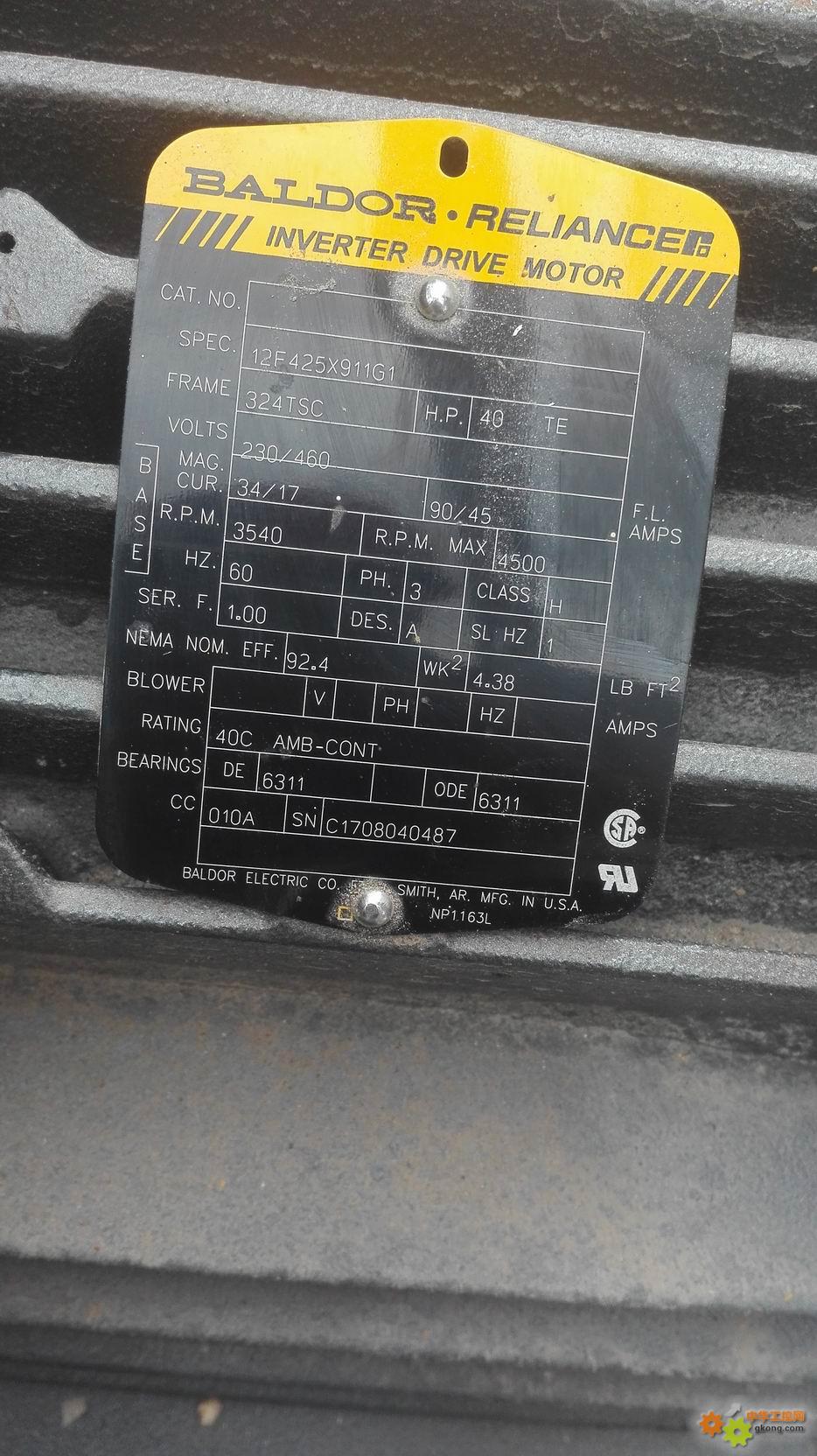

 这是新项目氧站的一台液氧泵电机,应该是美国产的,电机上并排两个名牌,仔细研究半天愣是没有看明白,有明白的请指点一二哈,谢谢。

60HZ的时候电压230V/460V,最大速度4500转,常规转速3540转,功率3匹。50HZ的时候电压190V/380V-415VV,最大速度4500转,常规转速2940转,功率3匹。

60HZ下,电压230V和460V分别对应的额定电流(F.L amps)90A和45A,空载电流(MAG. CUR)分别为34A和17A
50HZ下,电压190V和380-415V分别对应的额定电流(F.L amps)108A和54-51A,空载电流(MAG. CUR)分别为25A和12.5-19A
CLASS绝缘等级:H;
Service F过载系数1;
PH:3,电源3相;
NOM. EFF. 标称效率92.4%;
DE/ODE 驱动及非驱动端轴承型号6311
H.P. 是 40马力?后面跟个TE不知道什么意思

基本就是说的电机绕组角接和星接两种状态的电压和电流,以及功率(以马力为单位),额定转速和最高转速,效率等。
在百度上搜一下,“美国制式的电机铭牌数据”?就能对照了。

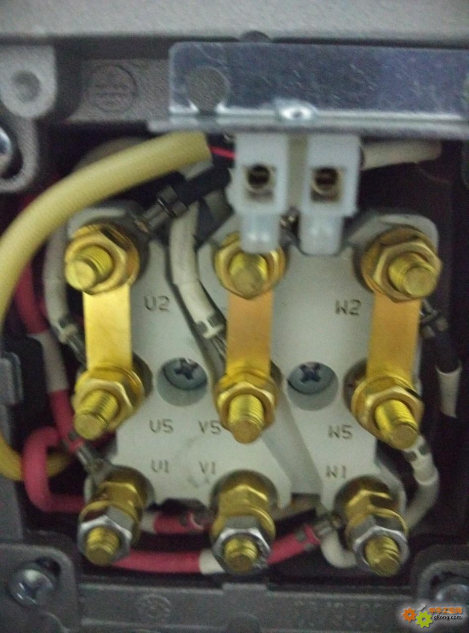

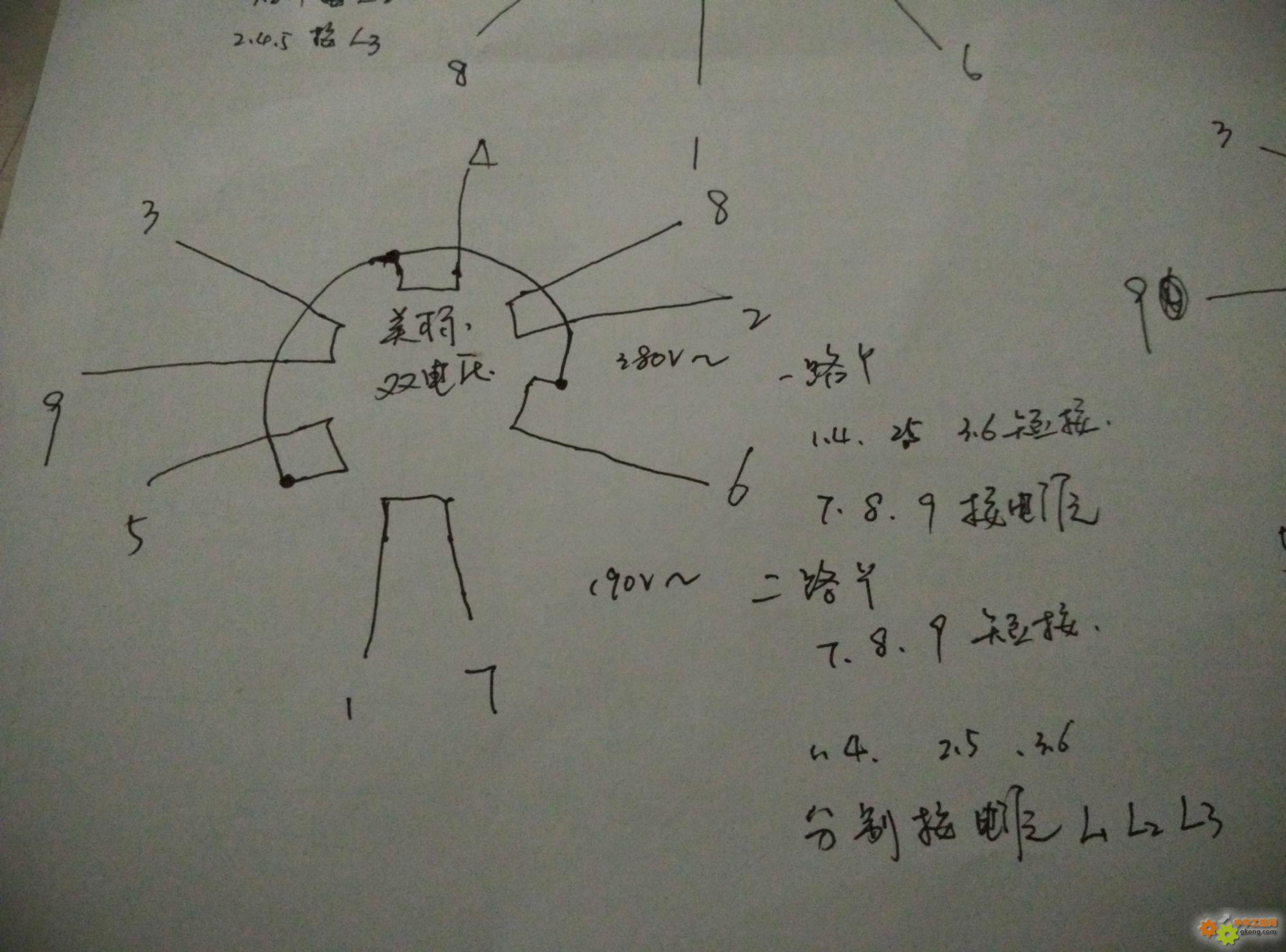

这电机美国的,引出线9根,都是星型接法的190V两路并联,380-415V一路输入它有个星型接点是在内部短接了的
