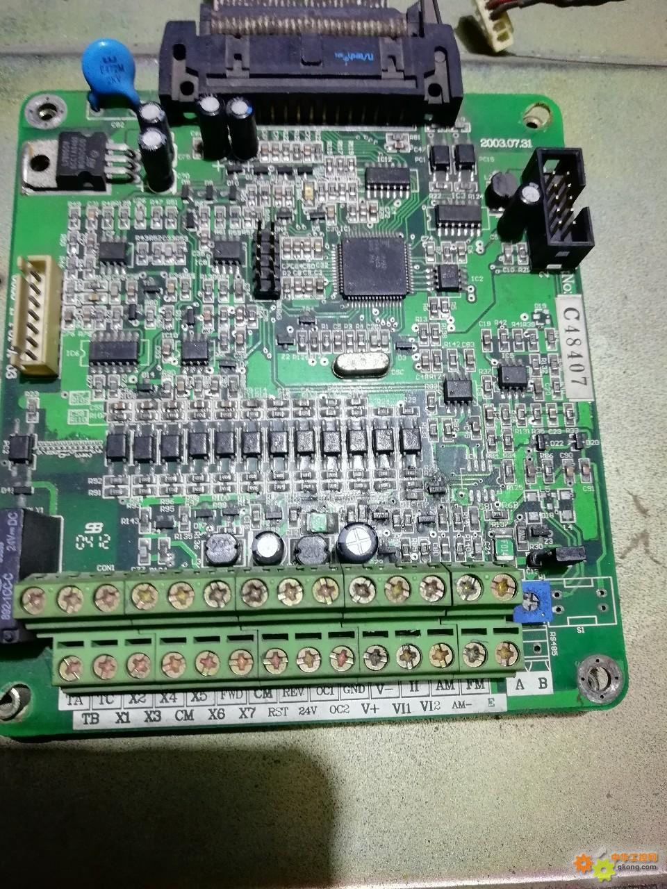

变频器运行马上跳故障码er04(故障为加速过压)请问各位师傅哪里坏了?会的朋友师父多多指教,不懂的师傅也來研究研究。已确认此板上的问题?就是不知电压检测是哪些

此板故障为变频器无输出!

3楼的主板可以修,但没有什么价值,
1楼的电源板量电源输出二极管找42V或者36V那路,祝你好运,

好的!多谢师傅指教!
