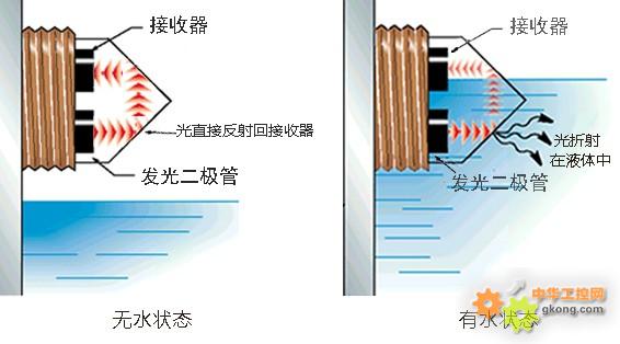

工作原理:
光电水位传感器内部包含一个近红外发光二极管和一个光敏接收器。发光二极管所发出的光被导入传感器顶部的透镜。当液体浸没光电水位传感器的透镜时,则光折射到液体中,从而使接收器收不到或只能接收到少量光线。(看下图左侧)光电水位传感器通过感应这一工况变化,接收器可以驱动内部的电气开关,从而启动外部报警或控制电路。如果没有液体,则发光二极管发出的光直接从透镜反射回接收器。(看下图右侧)
(上面介绍的是反射式光电式液位传感器,对射式的就不介绍了)
