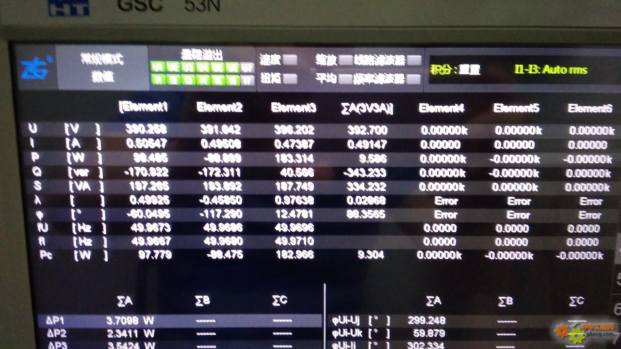

三相三线测功率为什么无功会比视在大
照片有点糊,无功-343视在334

发表于:2018/8/16 15:23:01
传感器计量误差或者是坏了。

发表于:2018/8/16 15:43:42
你有疑问的那一列上面标的是∑ A(SVSA),并不是单个的无功和视在。从前2项倒推数据,这个应该是前3个数据求和后的平均值,但是第3项开始又不符合这个规律了。不知道是不是有问题

发表于:2018/8/16 15:59:53
有功和无功是前两项和,但是视在就是最后一列1.732*UI

发表于:2018/8/16 16:14:30
回复 #5楼 kazefsh
视在功率不符合,334.232/1.732=192.97
