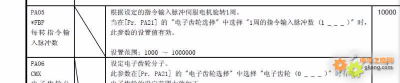

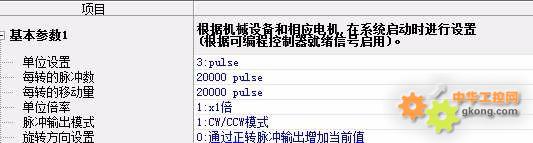

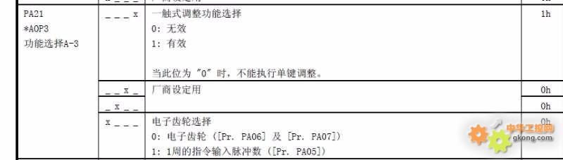

如图所示,在GX-WORKS2中,设置QD75D1基本参数1中每转的脉冲数为20000
然后再MR-JE伺服的参数中,设置PA-21为1001 即采用PA05的参数
然后在PA-05中设置为10000 即 每转10000个脉冲
这样 QD75中设置为20000个脉冲每转 而伺服MR-JE中设置为10000个脉冲每转 真实的运行中 应该以哪个为准呢?

发表于:2018/8/15 11:04:13
按照手册来理解,明显是指以伺服电机中的设定为准。

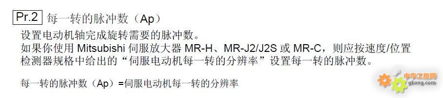

发表于:2018/8/15 11:36:38
伺服驱动器设置电子齿轮比参数后,伺服电机带动机构实际需要多少脉冲转一圈,这个数据定位模块是不知道的,所以要在定位模块中再设置下。

发表于:2018/8/15 11:40:28
回复 #5楼 fumz78
谢谢,就是说,有可能会关系到减速比 这样的参数 也需要反应到GX-WORKS的那个参数里吗?

发表于:2018/8/15 11:43:53
回复 #5楼 fumz78
就是说 这个地方“每转的脉冲数”的参数 不是对应的伺服电机的每转 而是最后机械结构的每转? 这个意思吗? 有可能会有减速比在里面?

发表于:2018/8/15 11:45:58
如果有减速比,要将减速比算到里面,后面还有个位移量参数,也是实际工件的位移量,不是电机轴转了多少。

发表于:2018/8/15 11:51:29
回复 #8楼 fumz78
谢谢 但是如果没有减速比 就是直连的 那么QD75的这个“每转脉冲数”和伺服参数的“每转脉冲数” 应该设置成一样的吧?
