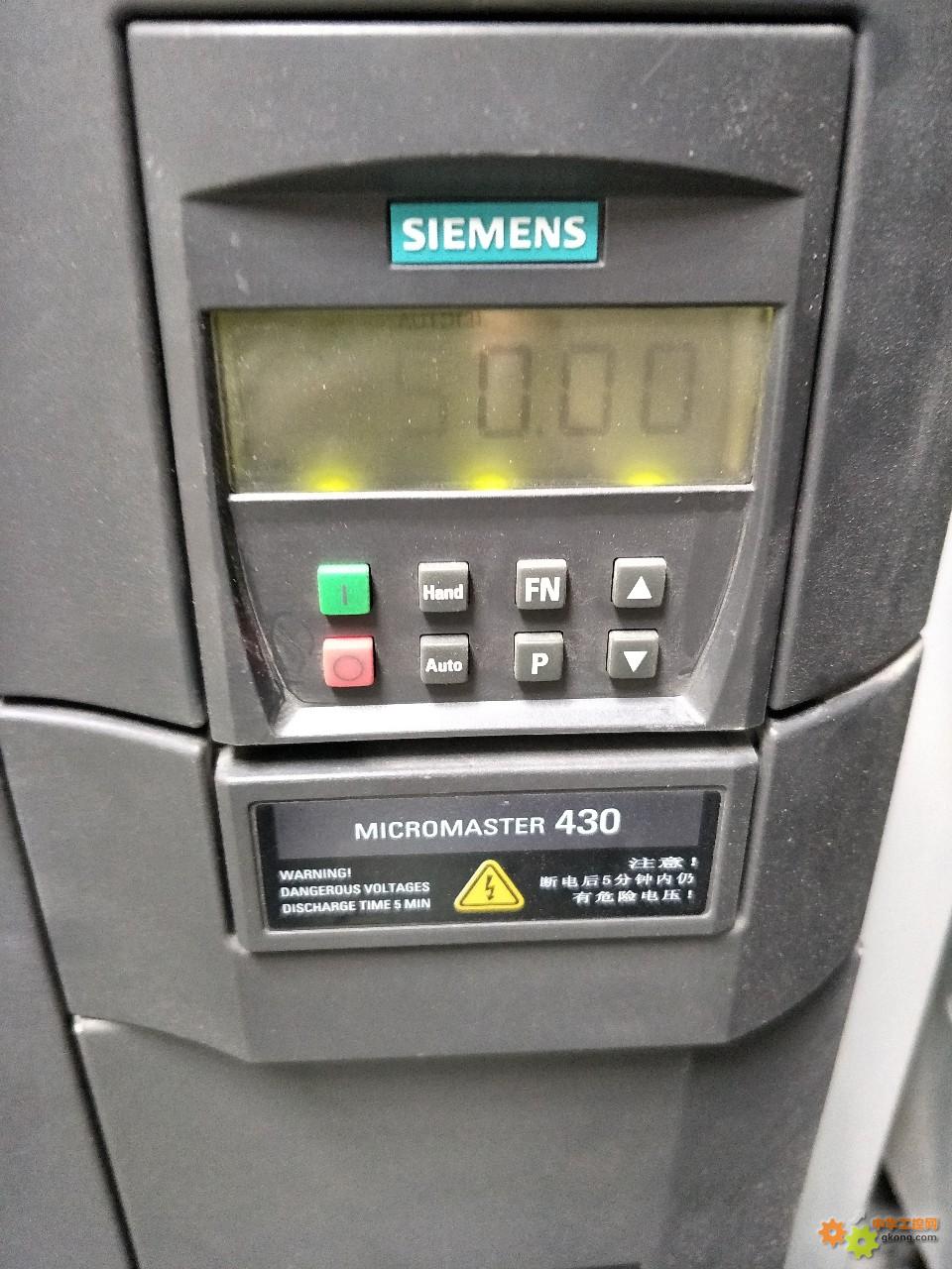

西门子变频器MM430带一台37千瓦电机运行,运行频率50Hz。
启动瞬间出现F001故障报警,检查电机,机械电气等没有发现问题,准备调整启动时的斜坡上升时间试试。但忘了需要调什么参数?如何调?这里的大神多,哪位大神说说啊?要求详细点。
另外一个问题,发现出现F001报警时,按FN缺不能复位,即使拆掉电机负载,也不复位,这变频器咋还这样呢?
两个问题,请大神百忙之中帮助解答?

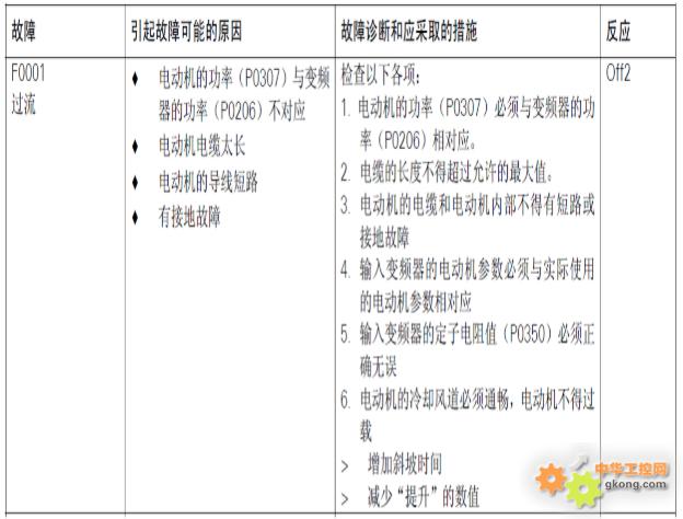

1、检查一下西门子变频器MM430的功率,与电机是否匹配;
2、距离太长,考虑加输出电抗;
3、电机参数要对应,电机的冷却风机查一下;
4、IGBT模块坏了;
5、严重的话驱动坏了;

P1120  P1121

如果F001不能复位,那就是变频器的硬件坏了,需要送修。如果能复位,变频器第一次连接电机,需要做一个快速调试。关于斜坡时间的设置,3楼给出了参数。不赘述。

楼主,p键是复位,fn是选择键。如每按一下会显示电压。。电流,频率等。

不能复位可能是电流检测部分有问题了。
