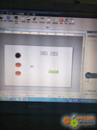

按钮 指示灯这些都没有问题,数值显示,数值设定这些不显示了。不知道什么原因

数值格式不对吧!

16位无符号,很常见的格式了

与PLC没有连接上就是这样没显示的。

与PLC没有连接上就是这样没显示的。
指示灯都正常显示了。认真看看问题吧。

看你触摸屏跳出的提示窗口显示什么内容,翻译出来看看。

mw的正常了,再研究一下db的

数据格式地址不对?

估计是地址对应的问题。
