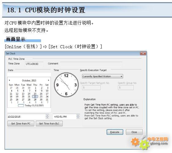

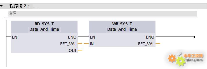

现在有个项目,要把PC时间写入到PLC中去,老板不想买组态软件,还有没有别的办法,我觉得我好苦~~~

发表于:2018/8/13 15:43:30
不同的PLC,有不同的指令实现,大致都是通过上位机的时间函数值输出值,通过上下位通讯的方式实现。如果是西门子,可以写在上位通讯地址,然后下位去取写程序去取。举个西门子的例子:用这两个指令配合下就行。

老板不想花钱买上位机,要实时获取PC时间,就是怕PC和PLC的时钟有误差

回复 #2楼 cvlsam
三菱FX5UPLC有没有,实时获取PC的时钟,目的是为了避免PC和PLC时钟有误差。

发表于:2018/8/13 16:37:16
以下是引用zrx5176978092018/8/13 16:31:27的发言:
