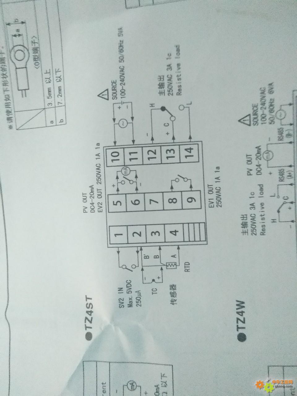

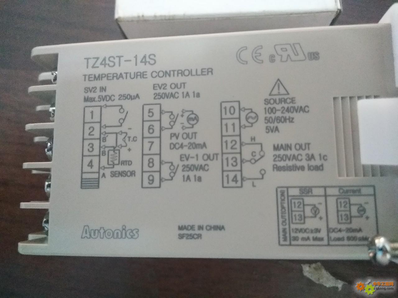

这款第一次用,不知道怎么接线,图上所示传感器是热电偶接线位置吗

热电偶接2、3脚

234接PT100 , 56是4~20ma输出 , 10 11是主电源 , 说明书上讲的很清楚。是热电偶的位置。

10 11接AC220V电源;
热电偶接2\3。

多谢各位楼上的正解!
