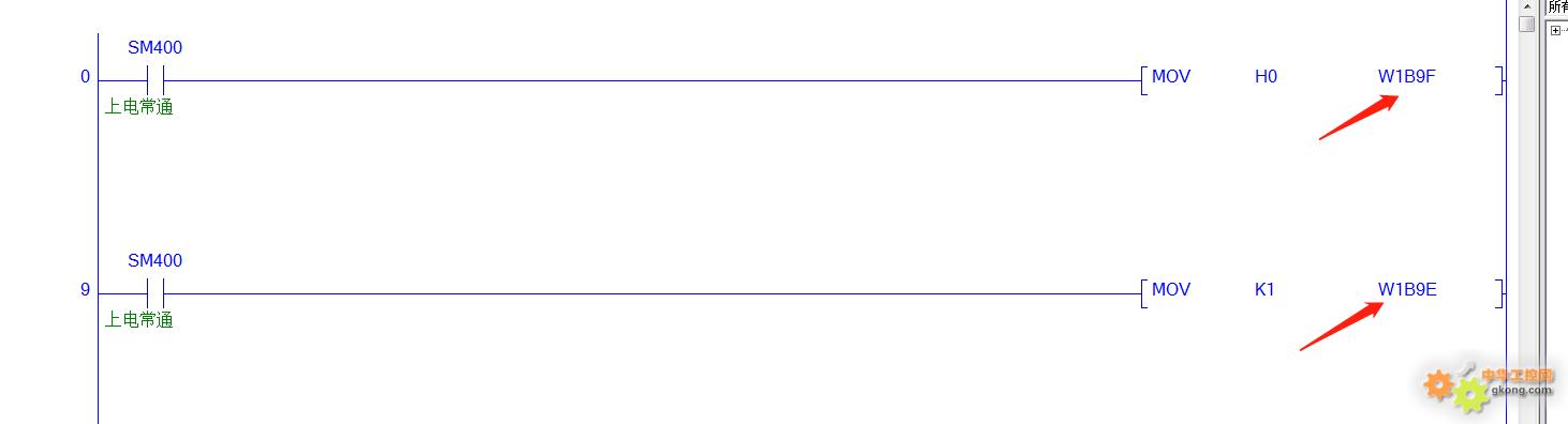

程序中W1B9F是什么数据类型,是位组合成字来用吗

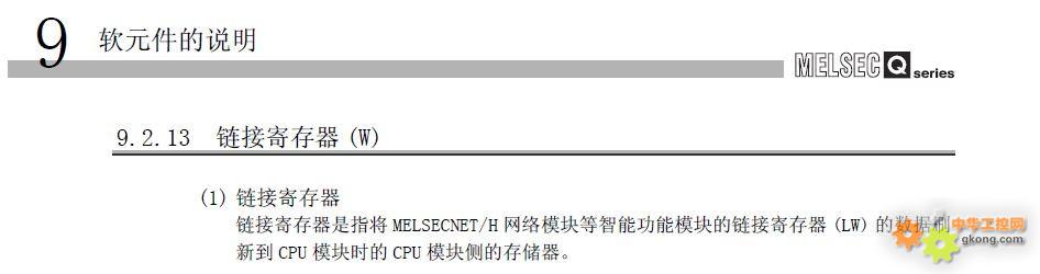

W:链接寄存器 1B9F:16进制表示地址编号。
