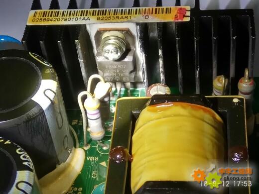

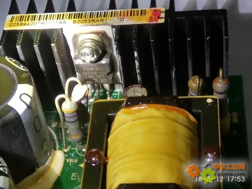

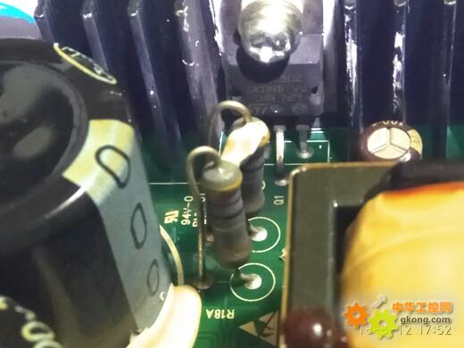

照片内的带散热片的元件是什么?有手册信息吗?谢谢大家!

是一个开关管

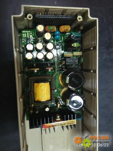

220V电源送电后PLC指示灯都不亮,等2-3个小时后正常。怀疑是开关电源问题,但不知道具体什么元器件故障?谢谢!

“220V电源送电后PLC指示灯都不亮,等2-3个小时后正常。”
检查一下电解电容,重点检查开关变压器和功率管之间那个,换一个试试。

莫斯管吗?

场效应管吧 20n60通用
