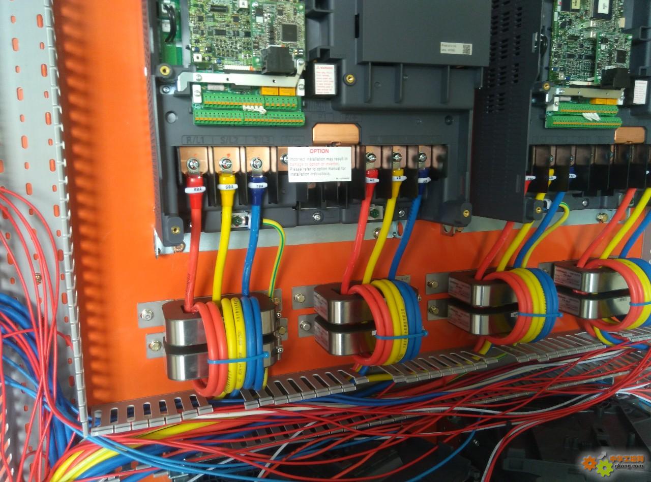

请问,这个变频器下面是什么

叫什么来,这是一个日本人的柜子,做的就是谨慎。

磁环

磁环,减少对其他器件的干扰。

抗干扰用的;

抗干扰用
但是能不能减少对其他设备或者仪表的干扰这个我就有点怀疑了!

变频器输出的是高频载波,输出加磁环减少对其他设备的干扰

有遇到场合,试试就知道了
上月碰到一个事情
工控机显示屏,在设备启动瞬间黑屏,因为不是重启,想倒是干扰......最后加装在电机线上磁环解决。

输出电抗器。。。DIY

这个磁环是不是圈圈绕的越多越好?
