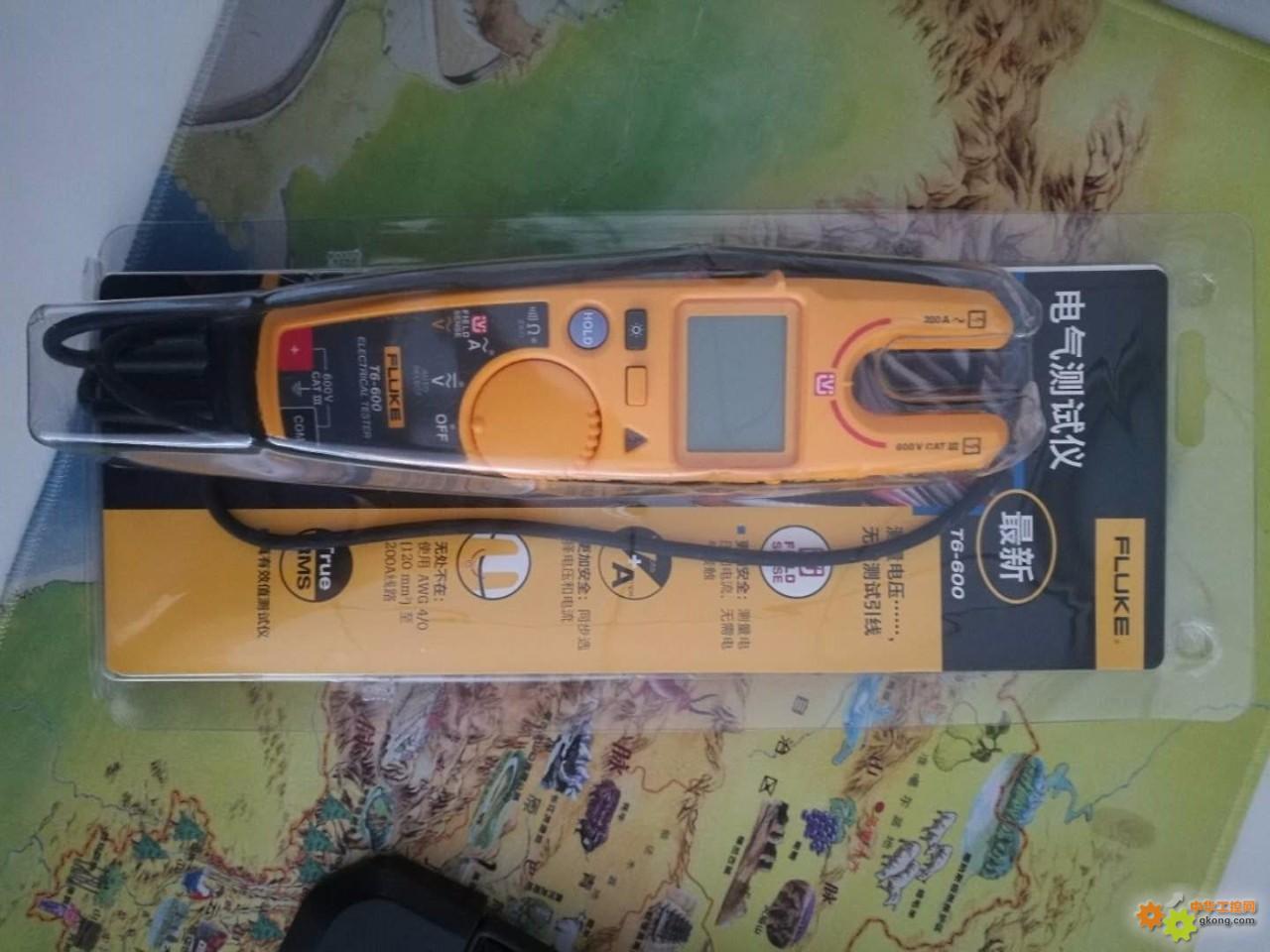

一、产品开箱:
 Fluke T6-600钳形表采用的包装和市场上大多数产品一样,采用了黄与黑搭配的透明塑料与纸板包装。包装的正面印制了产品的钳形表的特色功能;背面为主要技术指标及厂家相关信息,产品的清单图片,各种条形码。这个外包装还采用了挂耳设计,方便了商家陈列使用。
 打开FLUKE仪表的塑料外壳包装。就可以得到Fluke T6-600交流钳形表的真容。这里没有带仪表包给个差评,要知道我的Fluke319是带包包的。

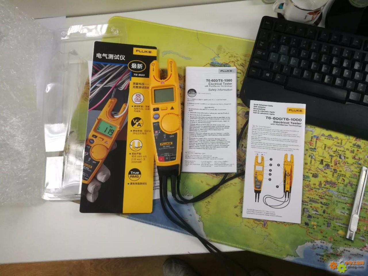

 来一张Fluke T6-600钳形表的全家福:钳形表、用户手册和产品合格证。

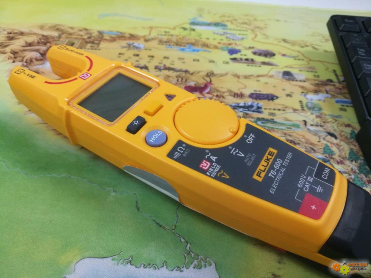

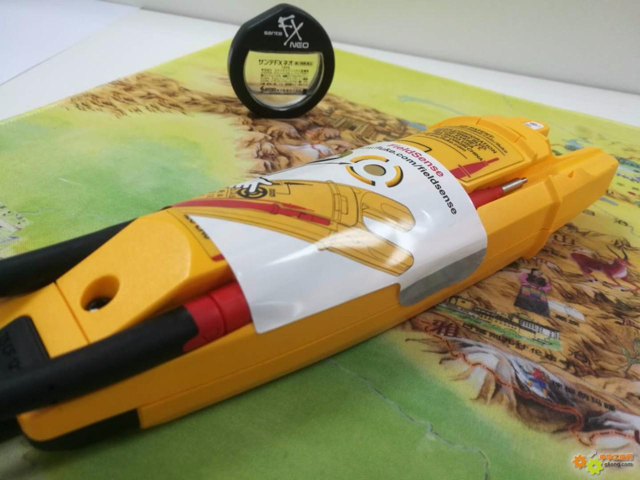

 Fluke T6-600交流钳形表采用了开口钳口设计,在外观上,这个“大鱼叉”特别是显眼。钳形表机身使用的黄色警示色调,操作盘为黑色底色,这个配色为FLUKE仪表的主要配色方案,也是多数相关仪表采用的色调。

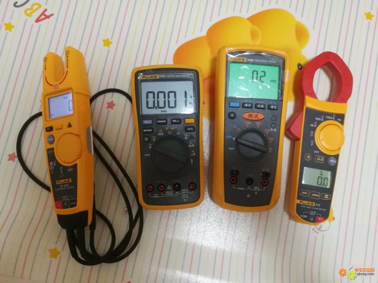

 Fluke T6-600交流漏电流钳形表的显示屏上下排列了3个操作按键,也是分别是灯光键、量程选择键和锁定键,下面为功能旋转档位。这也是Fluke家族的最基础配置,为啥呢?因为Fluke家的几乎所有表都带有这个几个键,不信您看图,这是俺私人的几块表和试用表的合影。具体的使用方式,可以查看用户手册,这里不在详述。

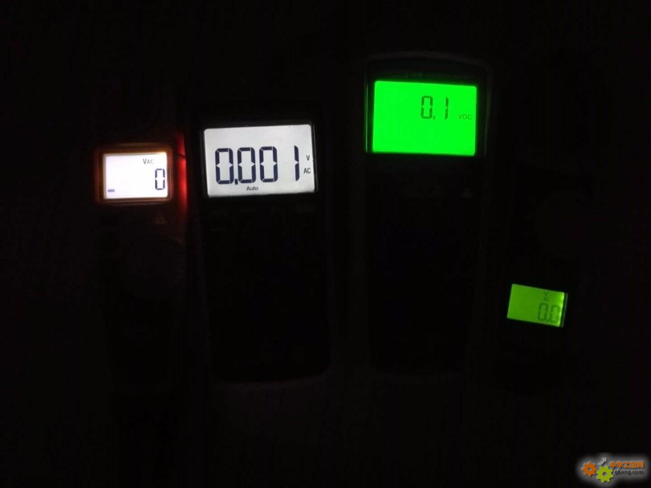

在黑夜中各自闪烁着小眼睛

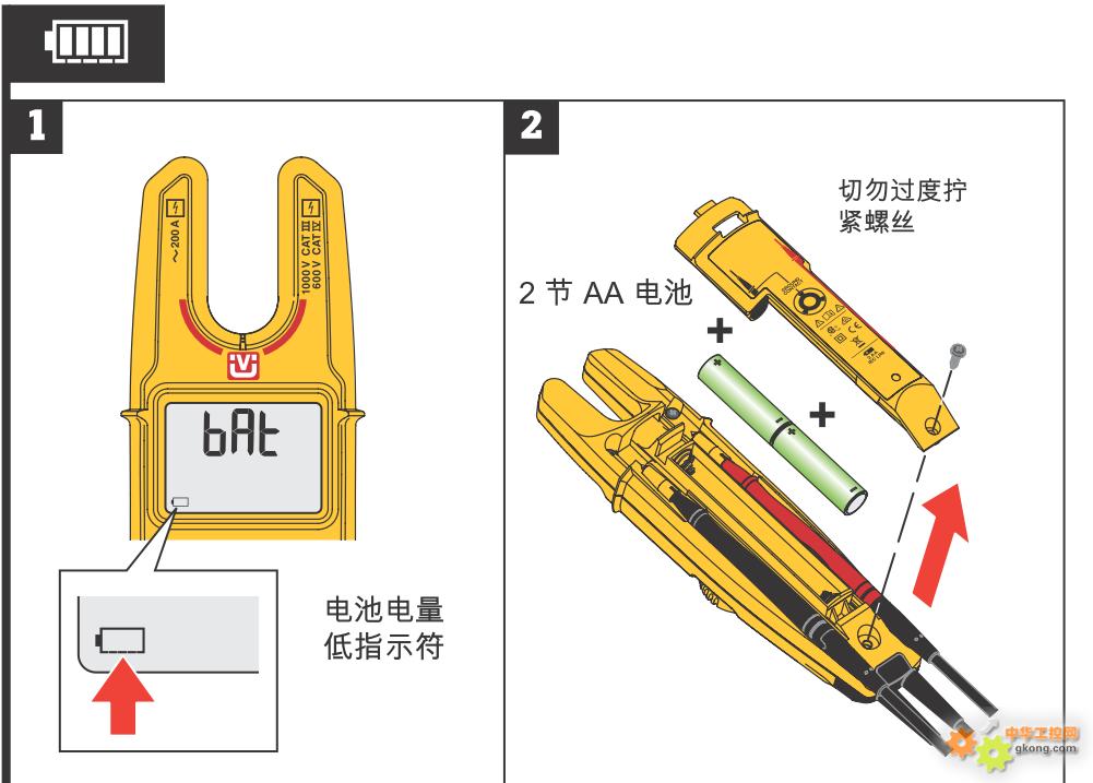

关于电池仓的信息这里截取了网站小编给咱们共享的文档内容,这里详细说明了换取电池的相关信息。

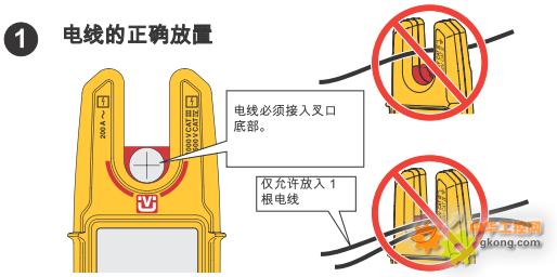

 Fluke T6-600钳形表可轻松测量17.8mm以下外径电缆(请忽略我测试的不当)

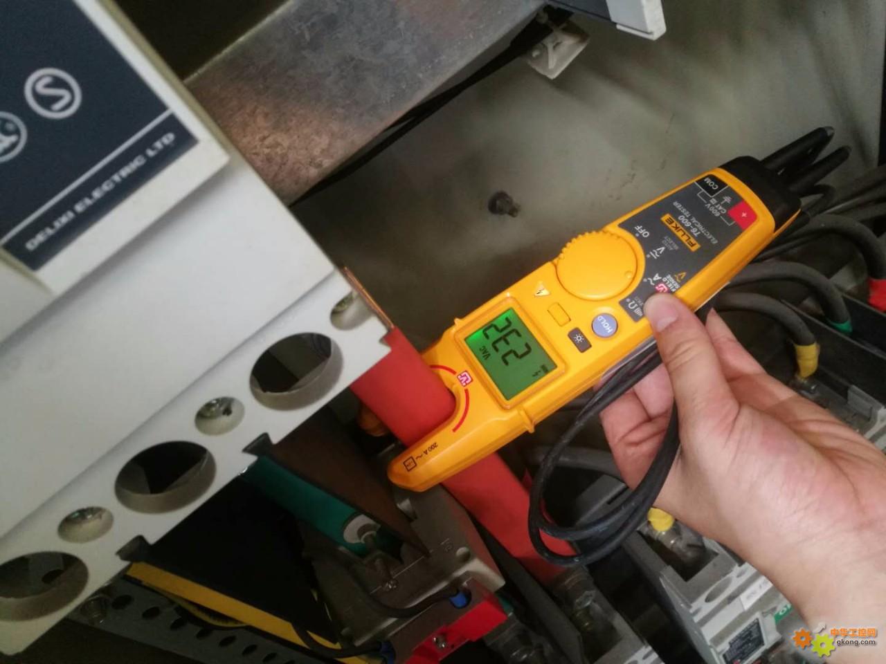

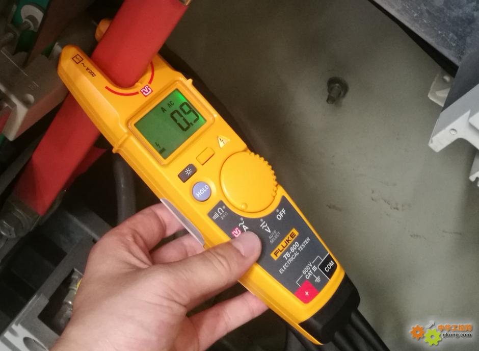

时,可以将手触摸FieldSense点,然后将“大鱼叉”红色弧线接近于导线,隔空测量导线交流电压和交流电流

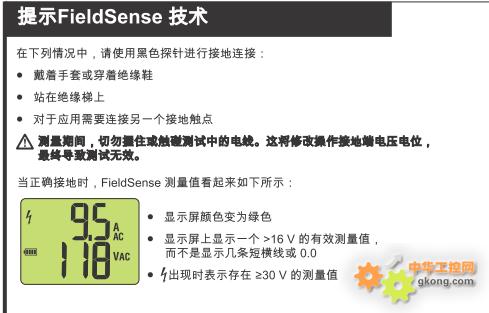

 电流暂不提,这是这块表的本分,单说电压这是普通钳形表所不能的。众所周知原先钳形表主要功能都是为测电流而生,衍生的其他功能主要弥补他还是万用表家族的身份,而这块表竟然可以用“钳形大鱼叉”把电压也贡献了,这是一个万用表届的突破,相信一大批国产企业随后也会出现这个功能。我认为这是这个表的唯一亮点了,为啥是唯一呢?因为其余功能作为一个普通的万用表可能都具备了,而且精确度都要比这个更好,而在实际操作之际我又发现了一个问题就是测电压时候用手触摸那个点后身体其他部位不可碰测量相关线路,要不然感应的电场会干扰FieldSense传感器,FieldSense触点在要求不高的场合可以用,准确的话还得黑表笔上,然而黑表笔都上了还差红表笔么,人家可是情侣呀!!!所以这个功能就很打折扣了。
 今天带着Fluke T6-600来到工厂进行试用体验,由于不是自动化行业,所以我所接触的电更多以直流为主,本次厂方提供的只是Fluke T6-600,这块表不具备新功能的直流测试能力,所以只能到工厂配电箱周围转转,来简单的试用一下新功能。
注意在使用FieldSense触点时,人体不要接触被测量导线,这样会导致数据不准,相信大伙在使用时候也碰到这个问题了,在这重申一遍。
