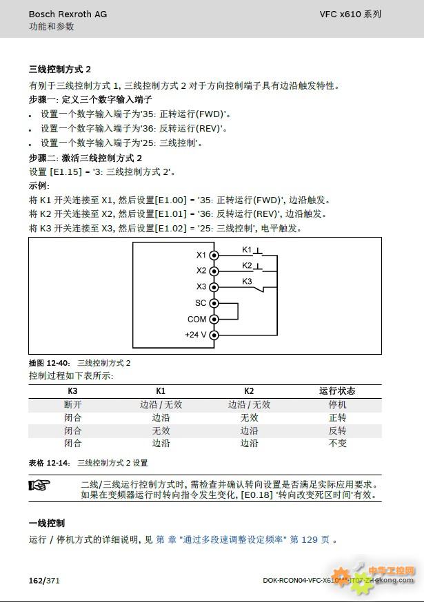

型号VFC3601求高人指教博世力士乐变频器的3线控制正反转设置

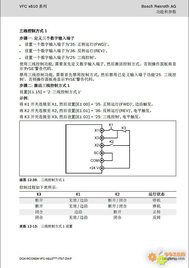

正确型号应该是VFC3610吧,既然按照说明书调了不行,那么具体是怎样不行的。
