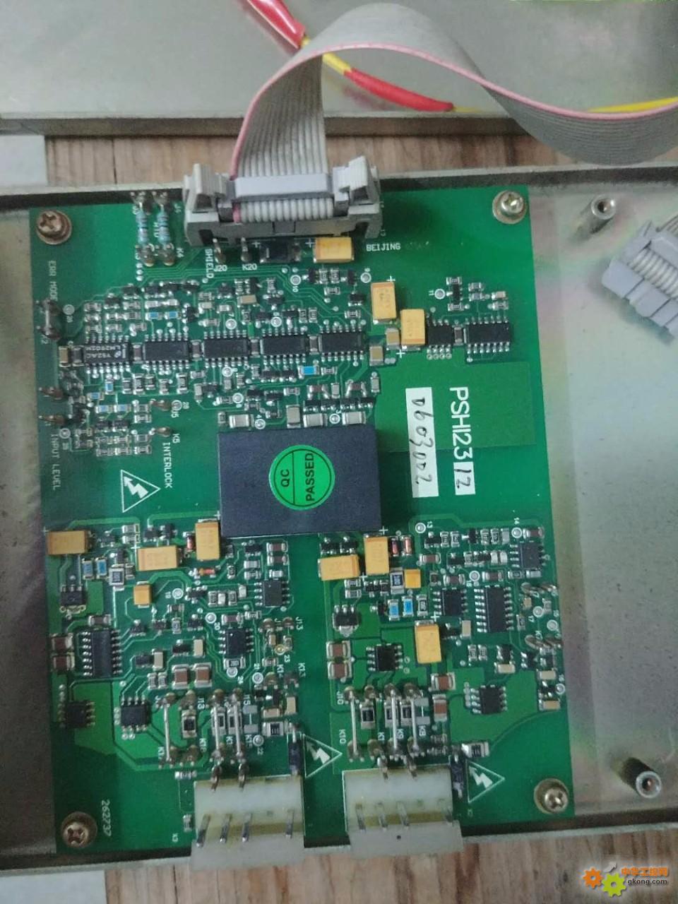

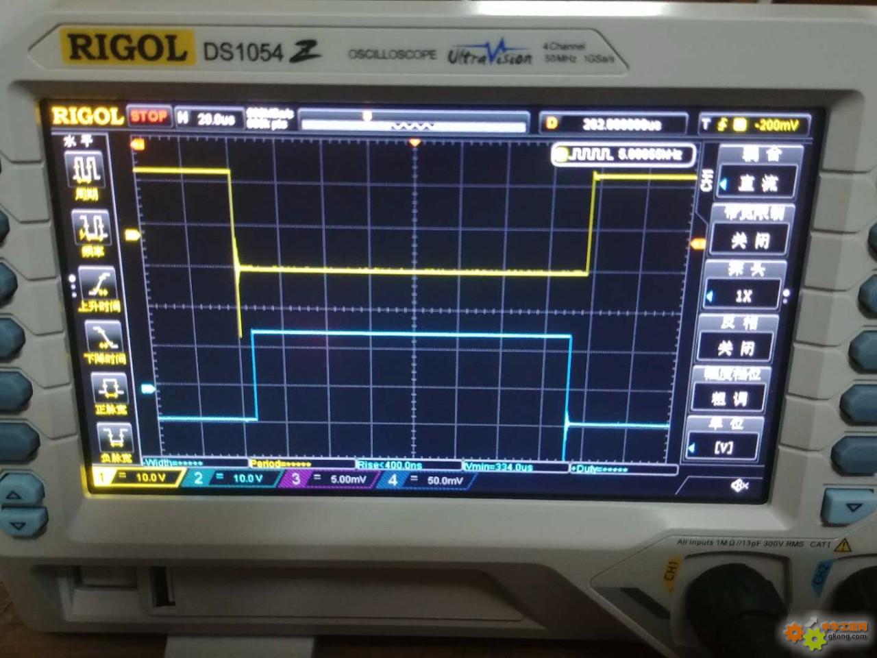

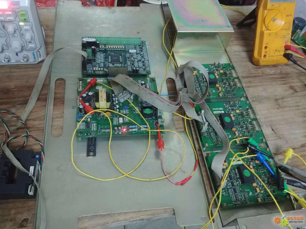

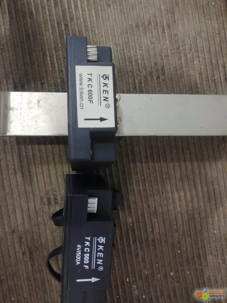

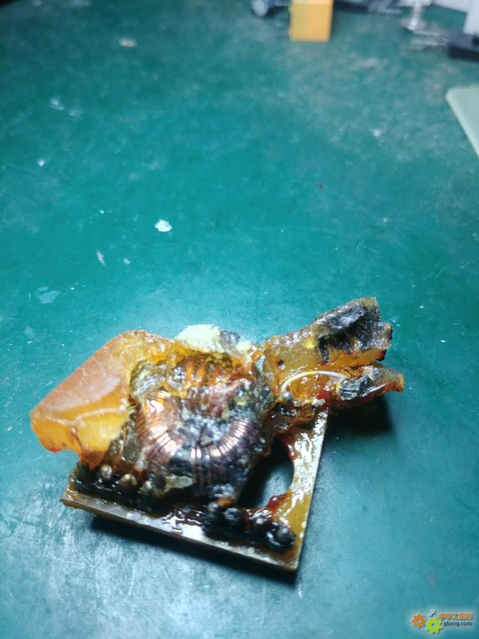

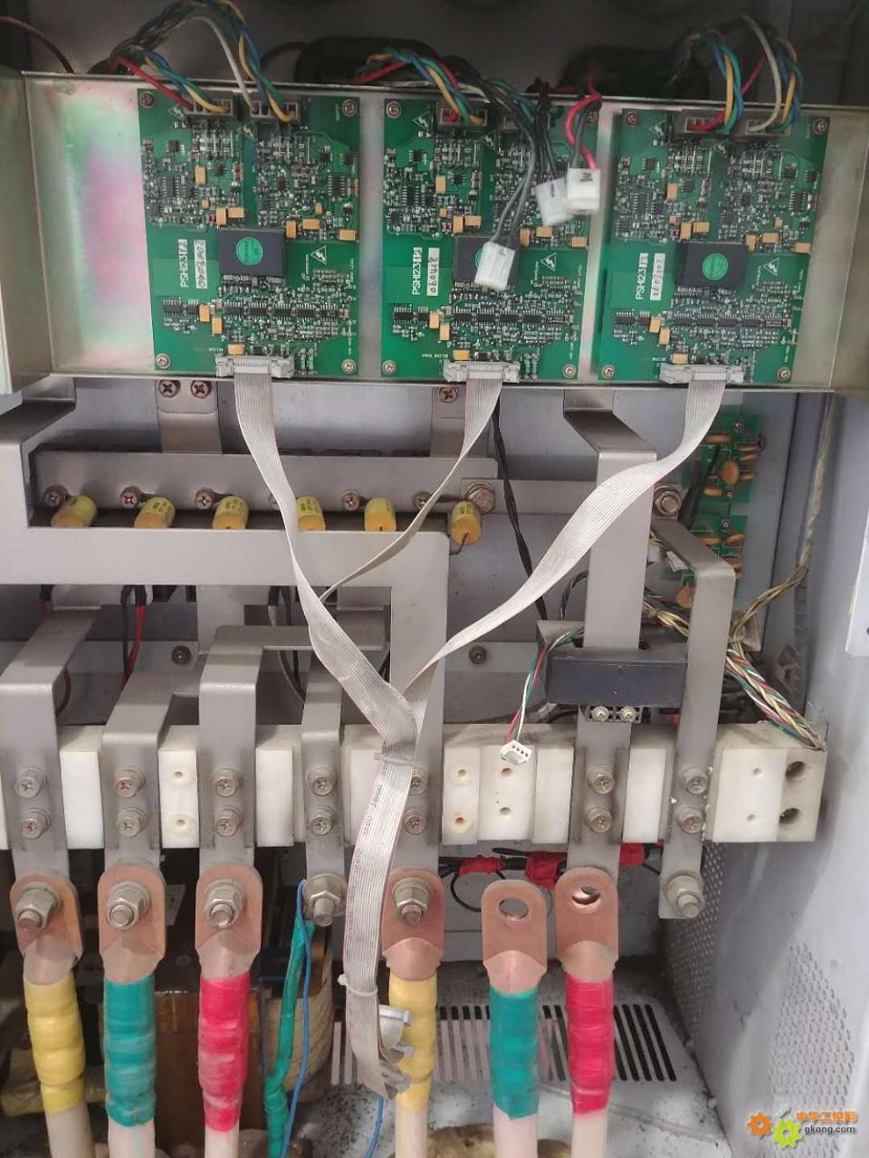

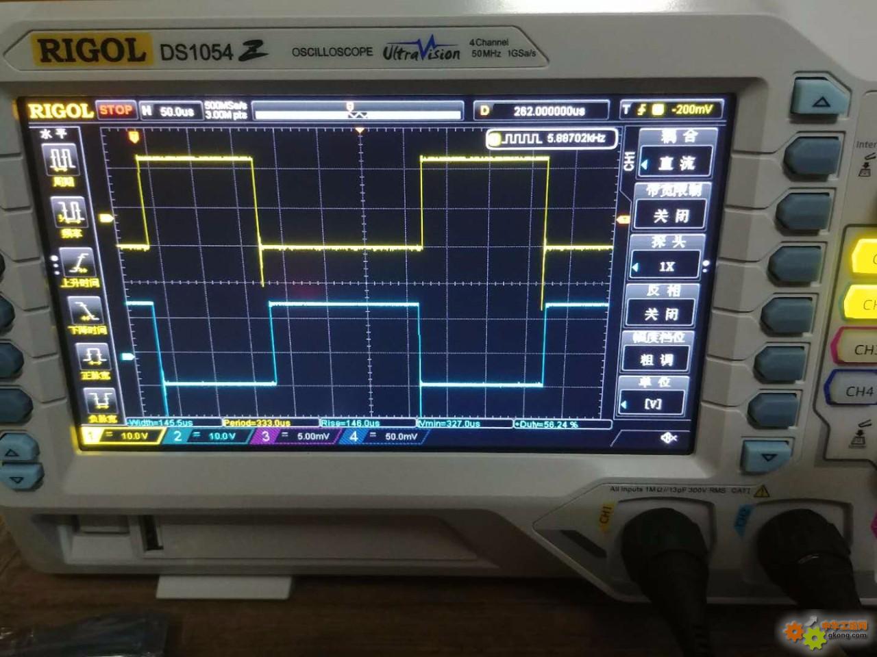

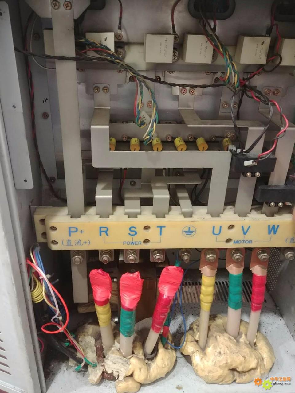

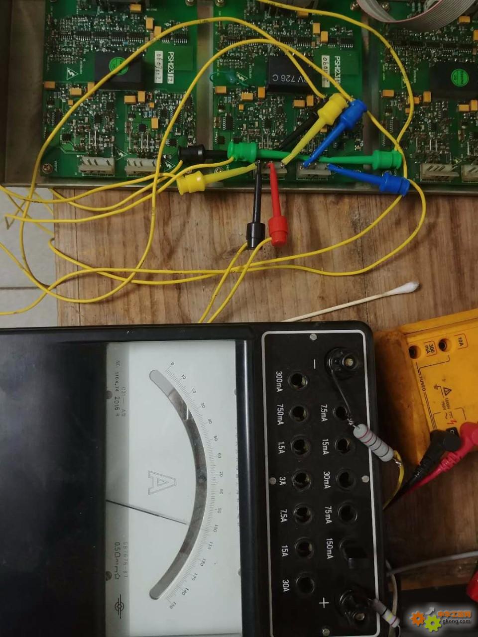

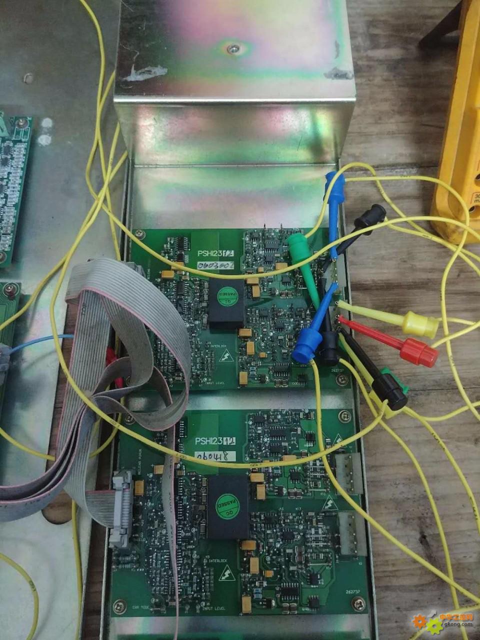

前些时间又维修了一台160KW的日业变频,先是报OC1,又有报OC情况,一般这个都是从检查电流传感器开始,更换电流传感器无果,又实际试机了一次,发现工作电流很大。怀疑是驱动有问题,故拆回测试,发现V相上桥没有负压,由此故障明确。此机器是使用西门康驱动板实现驱动功能,而不是用的最多的A316J光耦,说明这机器是很老的机型,大概是06年左右的,但驱动板是国内仿的,不是西门康原装的。测检中发现此机代压降检测,但CPU板不报OCP,不过当压降测试有效时,会封断驱动输出。V相的驱动板,后检查发现是驱动变压器一路断路,从旧板拆了一支变压器,此机修复。西门康驱动板波型确实很陡直,和国内的用316J的不一样。

这是驱动板的原厂参数说明。

楼主那夹头哪里买的
1715
xiaoqianwh
文章数:56
历史总积分:1715
注册时间:2003/6/29
发表于:2018/8/8 22:17:49
回复 #7楼 ydc820
淘宝有很多啊,一搜一大把。
