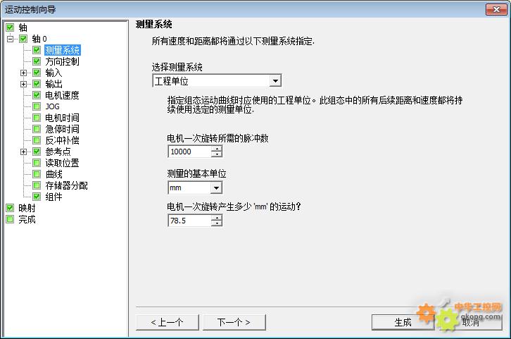

简单画个接线图,S7-200 SMART晶体管型PNP输出形式,对应台达B2伺服说明书接线图,图示如下
伺服参数设置,其他功能简略
使用运动控制向导生成子程序,此处根据伺服电机编码器精度设置,精度为17-bit(160000 p/rev),参数中设置电子齿轮比为16,那么电机转一圈需要160000/16=10000个脉冲
其他功能简略。
组态运动控制后,需要调用相关子程序使用。
如需绝对位置控制,则需添加回原点子程序,有些机器都是开机自动回原点的,回原点方式不再叙述。
新手可以参考下,也为我自己记录一下,下次使用更便捷。

楼主,在么,请教个问题,我在网上看西门子的与台达的接法需要再输出串1K电阻,我看您这没串,请教下您,这个到底需不需要?谢谢
