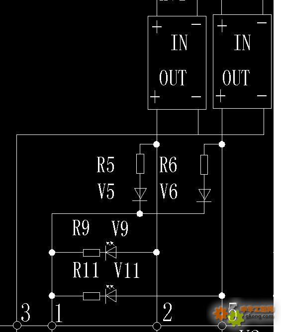

这是一固态继电器输出端的图纸,3是24V负,1是24V+,2和5是信号端。看不明V5和R5的作用?

V9,V11是LED?
2和5是信号端? 接负载吧,感性负载,V5-R5就好解释了

我没说明白,是接电磁离合器的。

V5,R5是起续流作用的,V9,V11是不是画反了。
