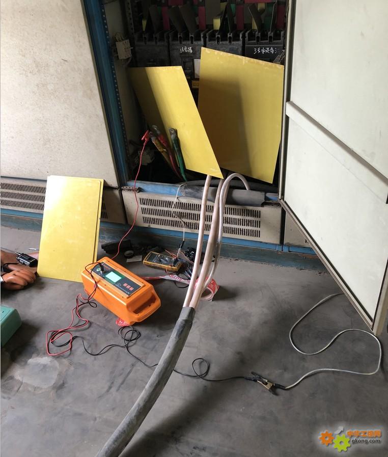

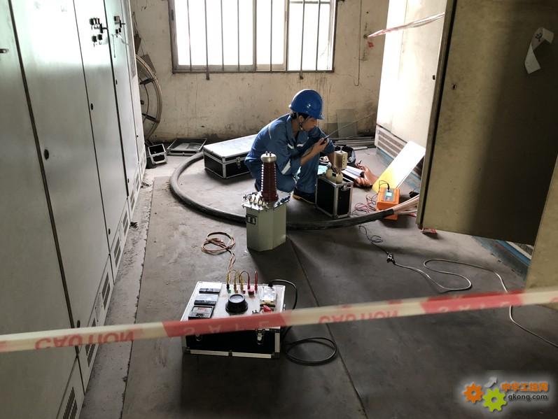

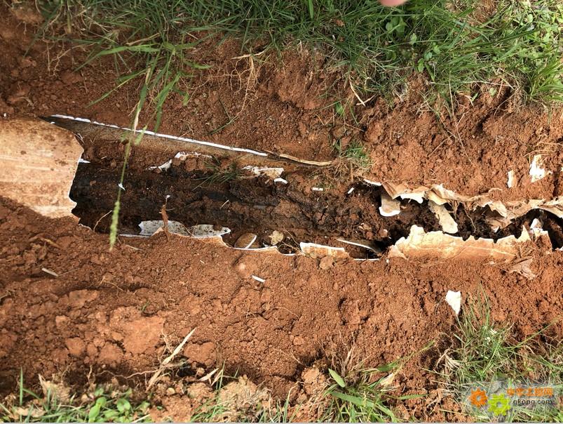

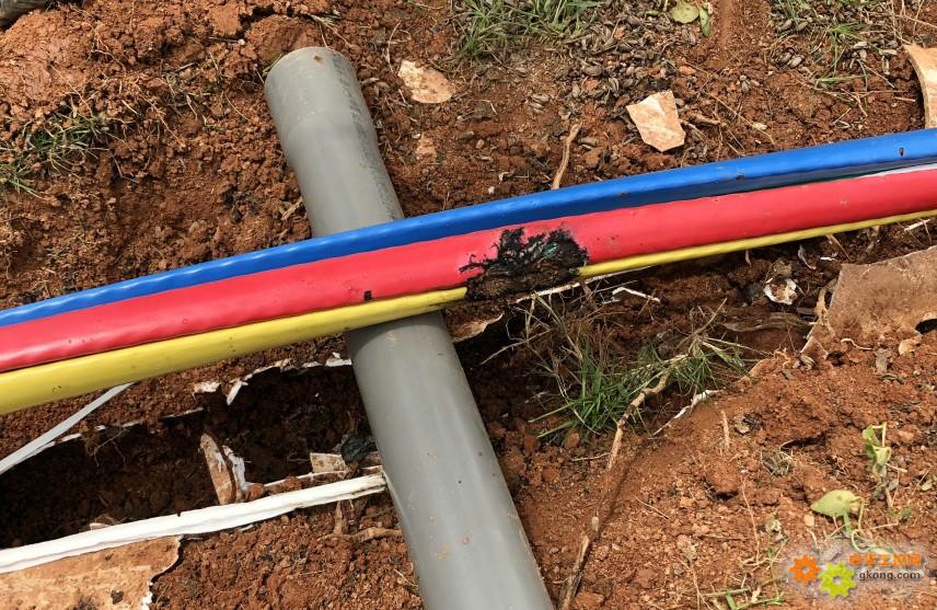

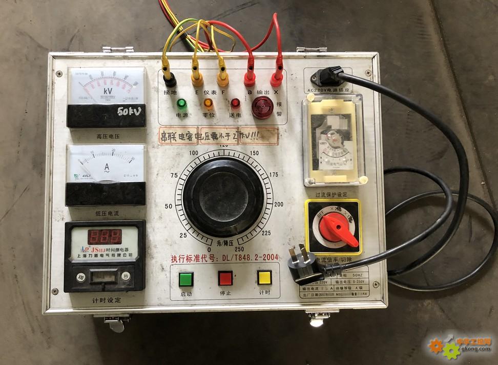

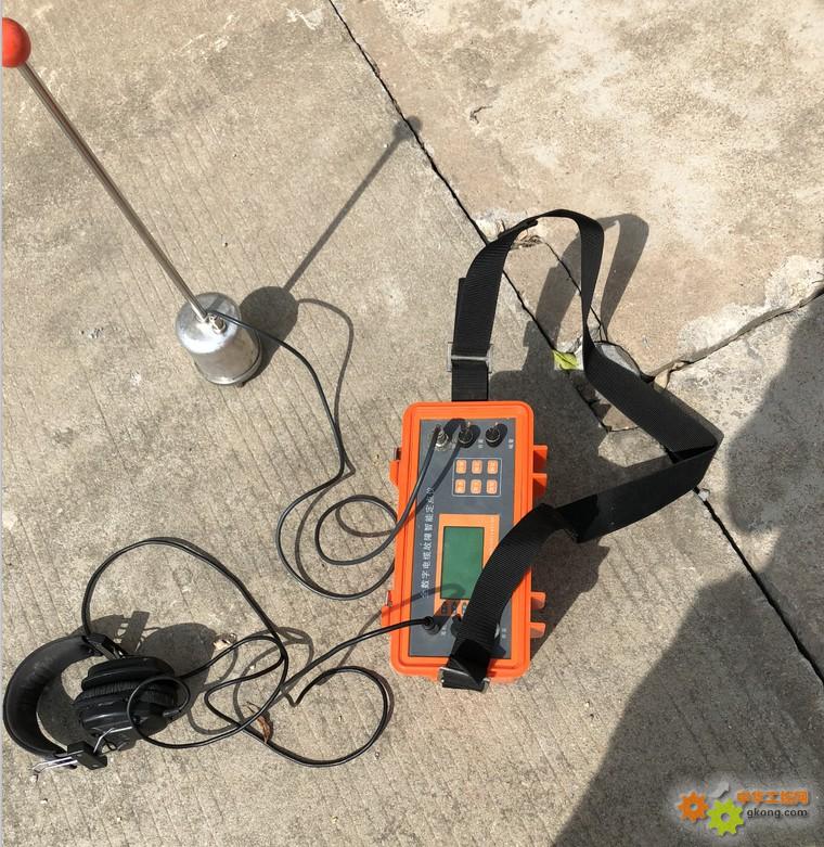

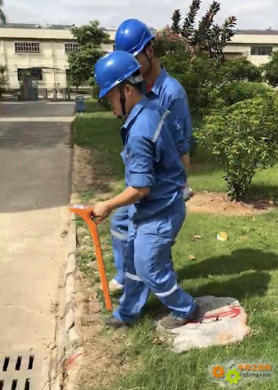

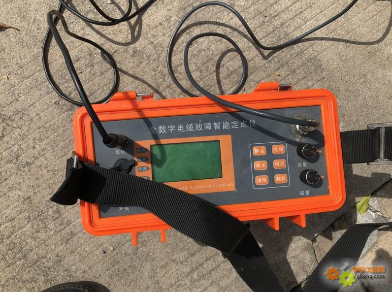

这是我们公司上个月电缆被蚂蚁咬坏了请的专业公司来找故障点,由于埋在地下,他们先找出路径然后再精确定位,精度可控制在1米范围内,带耳塞听的是精确定位,黄色手把的是找路径。
