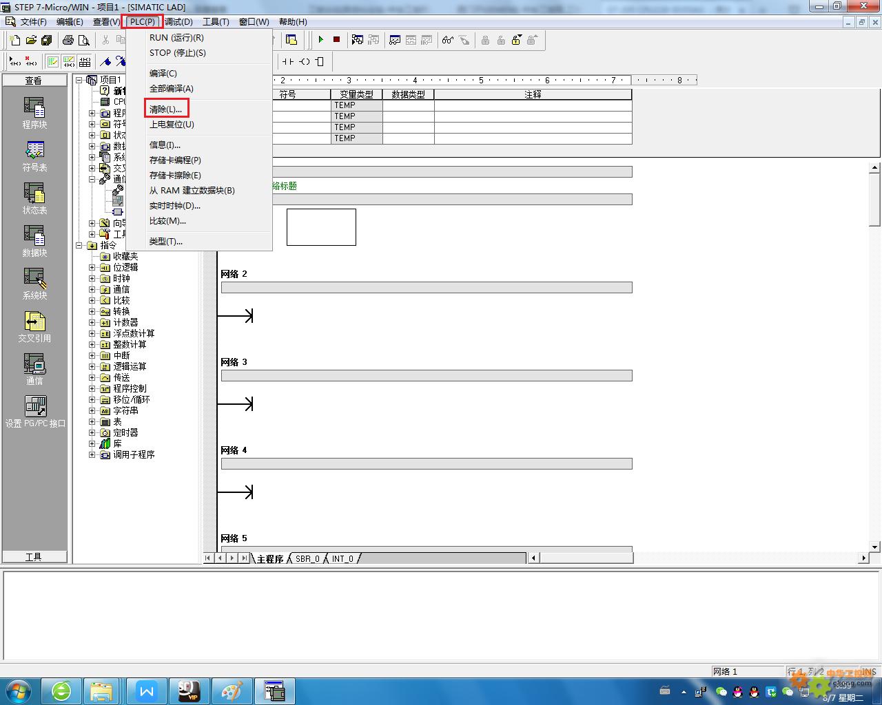

第一,可能是硬件出现问题了;
第二,可能是程序错乱了或者是无法解析的程序命令(如高版本的命令写入到低版本的PLC中),导致这一问题的发生
。解决方法:将PLC的程序用编程软件清空。
具体步骤:
(1)打开STEP7 Micro/WIN,点击菜单栏的【PLC】,里面有个【清除】,将程序清空,然后再重新上传

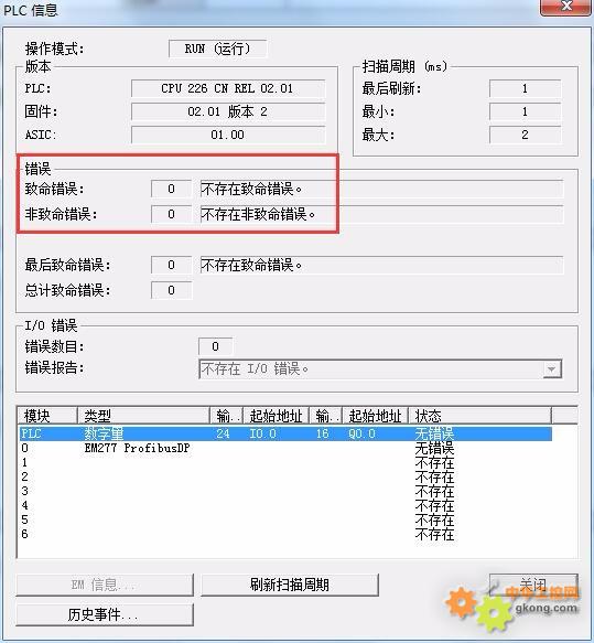

(2)还可以在菜单栏的【PLC】,里面的【信息】里查看PLC的状态,这里面有个非致命错误会显示哪一条网络出现问题
