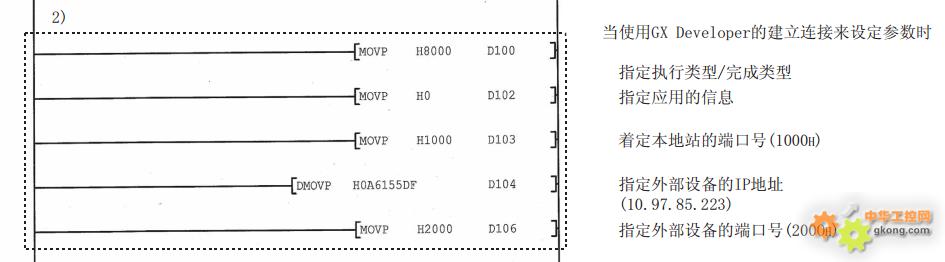

H0A6155DF表示的IP为10.97.85.223,怎么是这样的?
请大哥们讲解一下,谢谢!

10对应16进制0A;
97对应16进制61;
97对应16进制55;
223对应16进制DF;

OK,谢谢
