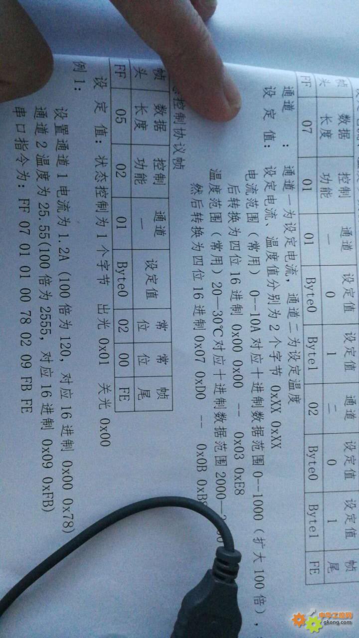

F3U 232BD和激光器232通讯,
用RS指令发送串行数据的指令,帧头FF和帧尾FE也要进行传送吗?

要的!可以先用串口调试助手发命令给你的从站设备试试效果!

好的,谢谢!问题解决了。
