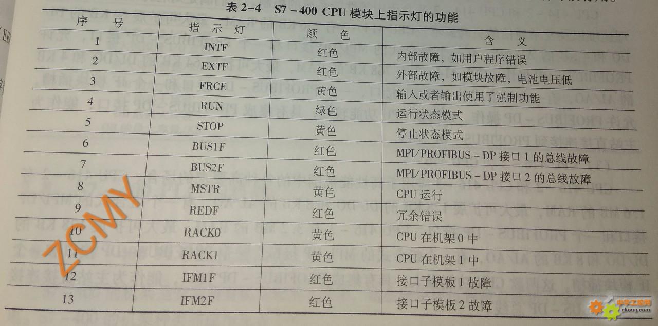

MSTR表示CPU运行
REDF表示冗余错误。
谢谢指导

redundant   fault  ,redf
每个指示灯对应的含义搞清楚就行了;
