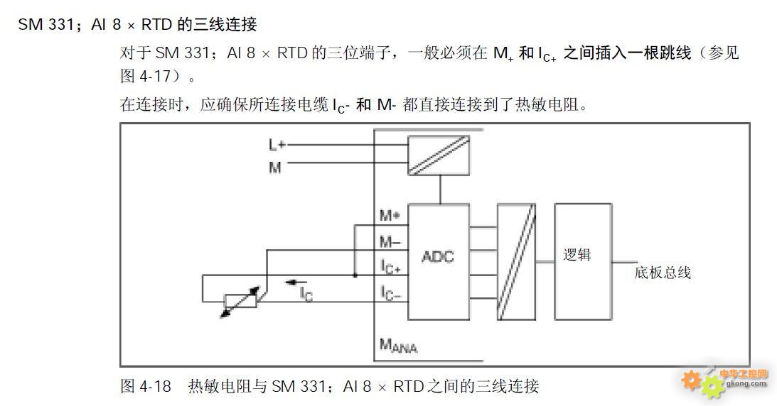

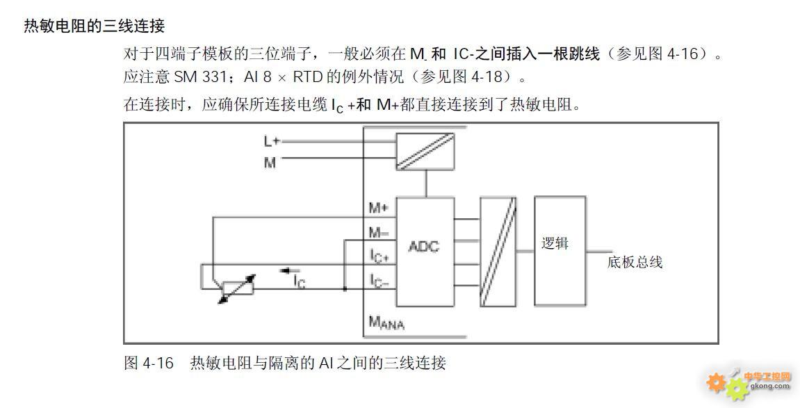

求助!PT100接线(三线制)问题?三线怎么接入PLC模块?

发表于:2018/8/2 16:45:52
电阻一端接正,另外一端接负和地。

发表于:2018/8/3 21:04:05
PT100,接2个头不行吗?我们都是接的两个头。
