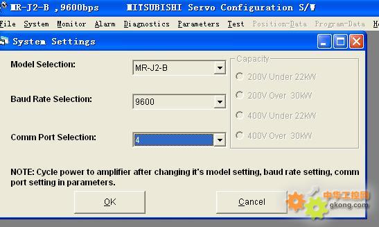

以下是引用lllllwh在2018/8/2 13:33:14的发言:
三菱MR-J2-200B的调试软件是什么名字呢,电缆的型号是什么呢求助了,谢谢了
那么老的产品。
Good Luck~

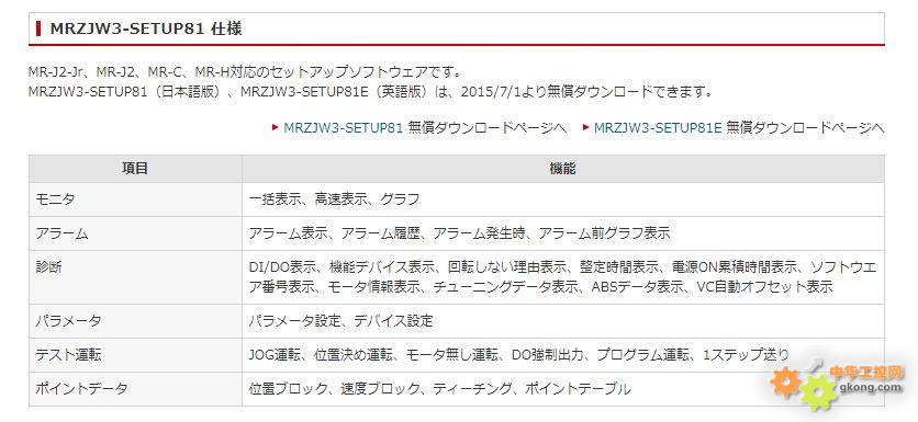

感谢啦,两位版主回答,待遇高啊,在给看一眼,这个好像不对吧,是 MR-J2-A的软件,能用吗,再谢一次。
搞清了,好像就是这个软件,谢了
