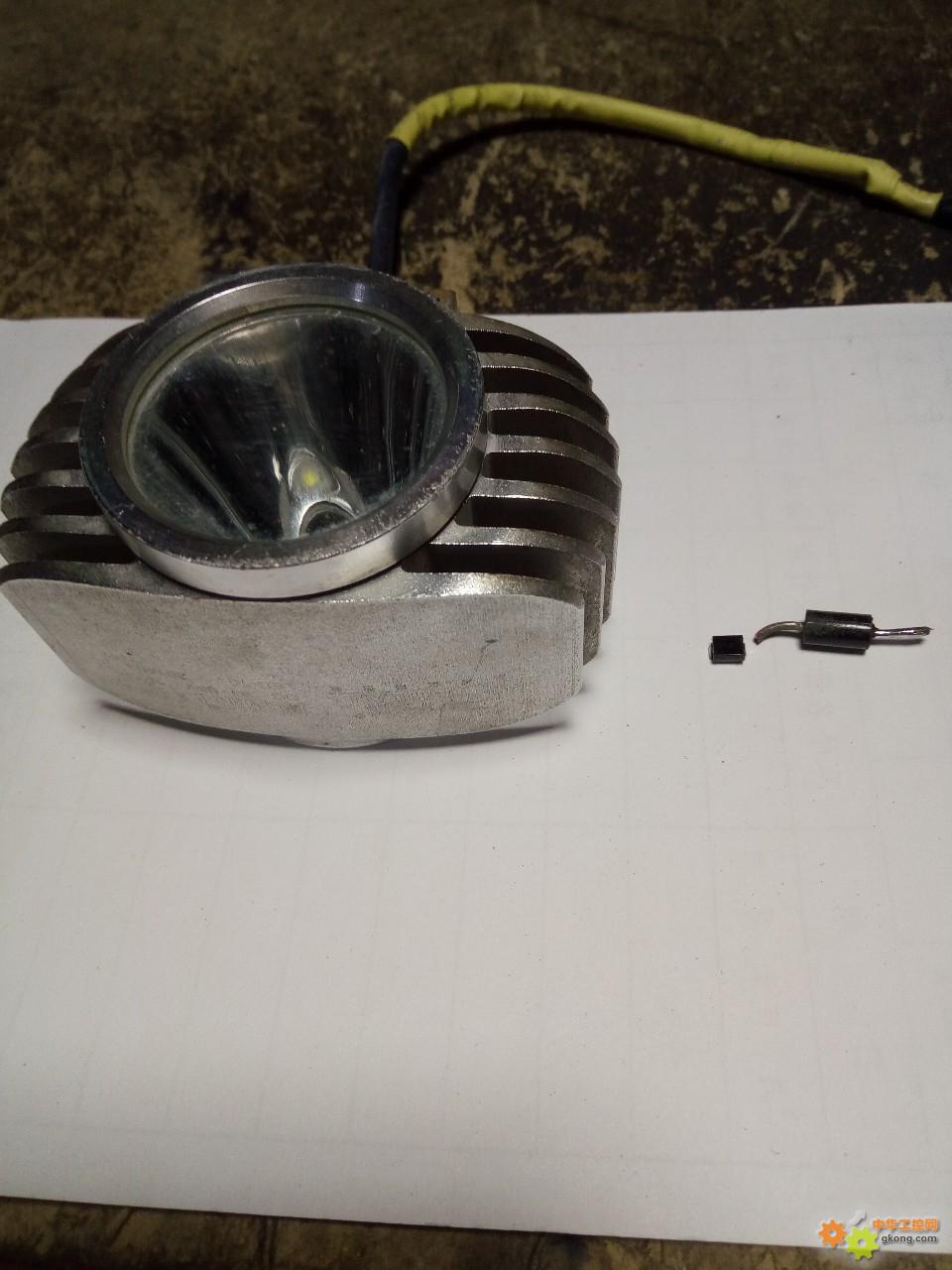

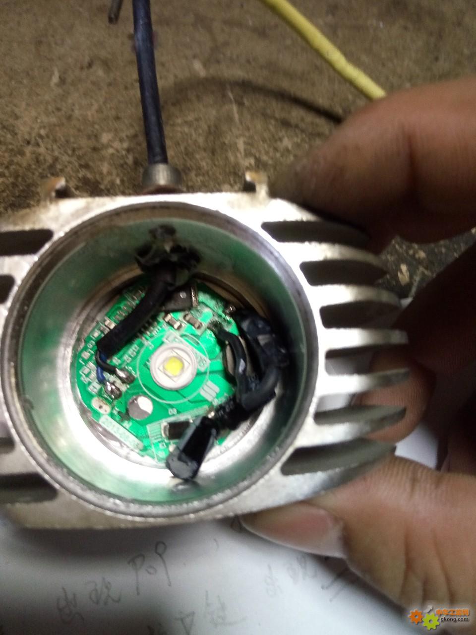

今天早上成功修复一盏电瓶车大灯,开心呀!昨天晚上同事受伤,去看他回来半路上大灯不亮了,下车检查,发现LED灯珠微亮,外壳烫手……早上打开一检查,发现里面电路还挺复杂的(输入8-85v的LED灯,我插在60v的电瓶车上,晚上加班的时候开一下,有七八年了吧,淘宝买的。)贴片电路,有三极管,电阻,二极管,电源管理芯片等,就抱着试一下的心态,用万用表去测量一下这些原件,发现两个一样的整流二极管有一个击穿了,用电烙铁拆下一端,确定是击穿了,不是其他电路引起的误测。用放大镜一看,是sk310的整流二极管,淘宝上找了一下,看是3a100v的整流管。在自己那些旧电路板上找不到一样的贴片原件。自己平时在用的都不是贴片的,其中有一个是1n4007,电流小,搭上去灯马上能正常发光了。后来在一块旧整流板上找到比较大整流二极管,看型号是1n5404,淘宝上查了一下,是3a400v的,参数能完美替换,但体积有点大,还好灯杯边上还有空间,把1n5404换上去,二极管在边上用胶布胶了一下,图片看的不清楚,灯成功修复……开心呀!省几十元钱,灯继续使用了……
