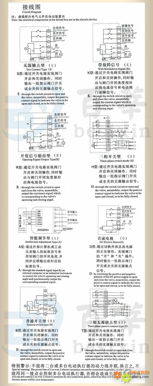

有没有用过电动挡板门的大神???一般开关型的电动挡板门在电气控制方面是不是只需要提供220V或380V的电源,以及开命令关命令的干接点???有明白的请给指点指点。

你说的应该是电动执行器吧,它接收的是0-10V或者4-20毫安的标准信号

开关型的还需要开到位 关到位信号

电动阀门?220的还是380的,带电机的吧,还需要开到位,关到位。

发表于:2018/8/2 9:16:38
以下是引用limassol在2018/8/2 8:19:31的发言:
开关型的还需要开到位 关到位信号
假如说我想控制它,把380的电源供上,用PLC两个DQ点分别做开控制和关控制,然后再把执行器上的开到位关到位引到PLC的DI点就OK了???

发表于:2018/8/2 11:12:41
开关型的里面也是一个小电机,正反转,带有限位开关的
