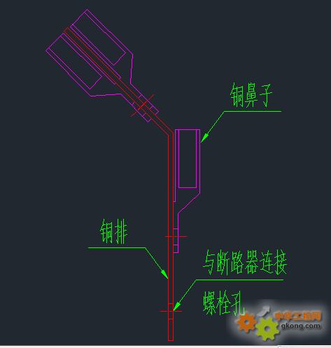

最近在搞一个项目,大致情况如下:
设备总功率大约600KW,设备运行总电流大约1100A,现在想选用正泰的NM1系列的1250A的塑壳断路器作为总开关,请问各位选用该总断路器是否可行???

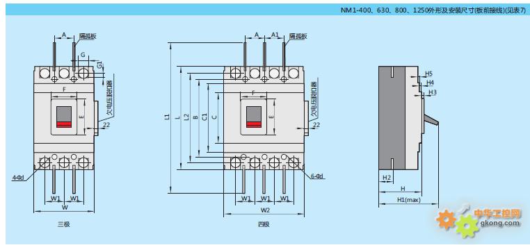

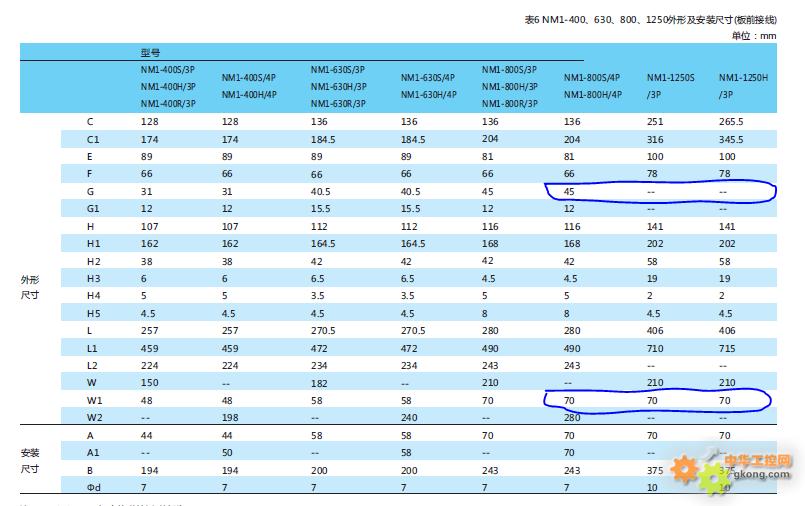

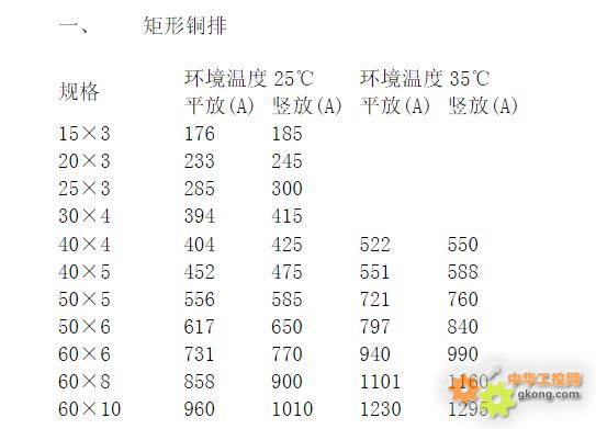

供电准备选用3根3芯185电缆,接线如图,为了接线方便做一个接线铜排如图所示。但是查断路器的手册接口尺寸这里大概只有45mm宽。所以决定使用两块40x5铜排叠加压接。想问问这样做是否可行???
本人还有一个疑虑就是断路器的接口面积那么小这样压接后使用时会不会有很高的温升???
请各位大神指点指点。

如果你的实际运行电流在1100A的话我还是建议你开关再升一级
40*5的双拼也是刚刚好!为什么要算这么死?
主线路还是要考虑预留。要是这样做,运行到1100A的时候温度肯定会上去。
至于升多少就看环境,谐波,等因素了!

正泰NM1系列的塑壳断路器最大就到1250A,看来要考虑别的系列了。其他系列有到1600A的
