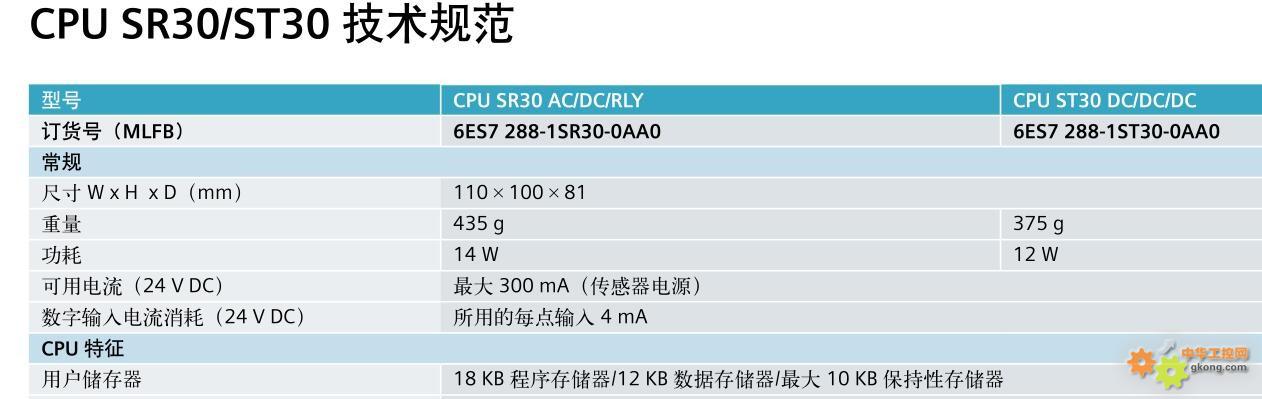

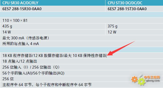

。。。。。上图 , ST30 硬件手册上程序存储才18KB

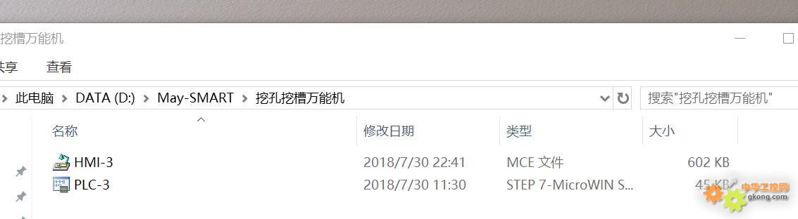

。。。。。上图 , 我的程序大小为 45KB 而我用的也是 ST30 DC/DC/DC
我这个程序能顺利下载 , 正常运行 。。。。问题来了 ----- 硬件手册上的 18KB 是指的什么
容量? 还是我理解错了 ?
还是我用了多个子程序调用从而节省了空间 ?看下图 :
我是不是有点钻牛角尖?但确实心中有疑问 。

呵呵;这个不能看文件属性的;
在word文件新建一个,只输入一个字,保存后文件显示20K,你能说一个汉字就占用这么多空间吗?

2个概念。
你看到的“程序大小为 45KB ”是指编写的PLC程序文件存储在硬盘要占用的硬盘空间大小。
程序存储器存储的程序是经过编程软件编译之后的2进制程序代码(想象单片机源码,机器码),这个占用空间很小。一般编程软件都提供编译后显示程序大小。

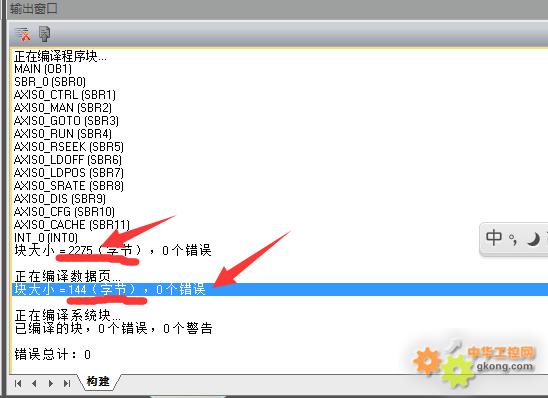

发表于:2018/8/2 10:25:42
如图,编译程序后,见输出窗口
1KB=1000B(字节, Byte)
以SR30为例,可用18K程序存储器,远远超出你的想象,呵呵
