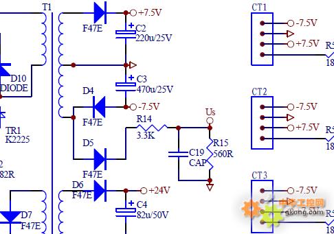

一台三菱A044-3.7KW变频上电就报ERR故障,操作面板无法操作。经替换板卡发现是驱动板故障,测量CON12插座各脚电压,发现5脚母线检查电压反馈为零,顺线路发现Us检测电压的限流电阻R14(332)已变值为600多K,更换新电阻后试机正常。

R14增大为600多K

顺便换了几个电解,漏液了。

有的机型遇到报错是可以进参数查看母线电压或者电流,或者故障记录,而你这个机型不能操作判断故障方向就很困难,母线电压检测不正常也不报低压之类,好在你有板卡替换,就方便快捷了很多,搞维修体会就是遇到模棱两可的故障有相同机型板卡做替换是非常关键的,谢谢分享
