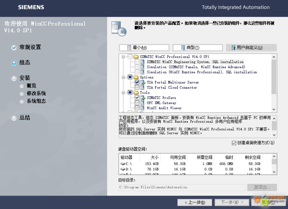

如图,WinCC v14 SP1安装过程中无法勾选安装包(第一次安装的时候没有太注意这个问题,所以下面Opition和Tool默认的已安装上去),再次重新安装时勾选不了安装包,是什么原因,各位前辈指点下,有解吗?

锁定那里不是写着么,说的很明白呀

说 不兼容。

谢谢,问题已经解决,原系统在安装win CC时有个SQL实例要卸载,卸载后V14已正常安装和激活。
