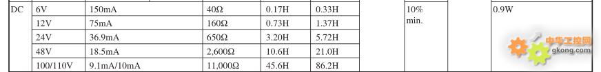

以下是引用fireray在2018/7/30 10:22:23的发言:
一般OMRON的MY2NJ系列线圈电流30-40ma,功率大约1W,所以12/0.035=342.85欧,0.035×0.035×342=0.42瓦。
是不是看的DC24V参数?
