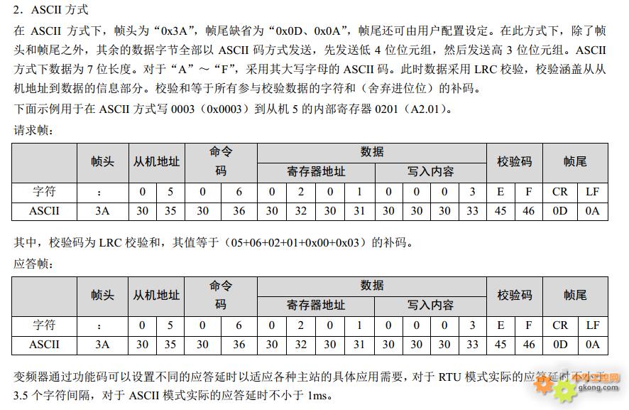

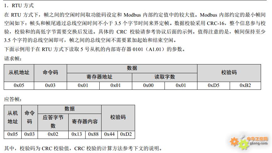

发表于:2018/7/29 13:50:32
以上是步科变频器SV100系列的Modbus 协议,
那好像比“起始位-数据位-校验-停止位”多了“从机地址”和“命令码”???

发表于:2018/7/29 19:06:17
没什么奇怪的,就应该不一样,一个是ASCII方式,一个是RTU方式。
