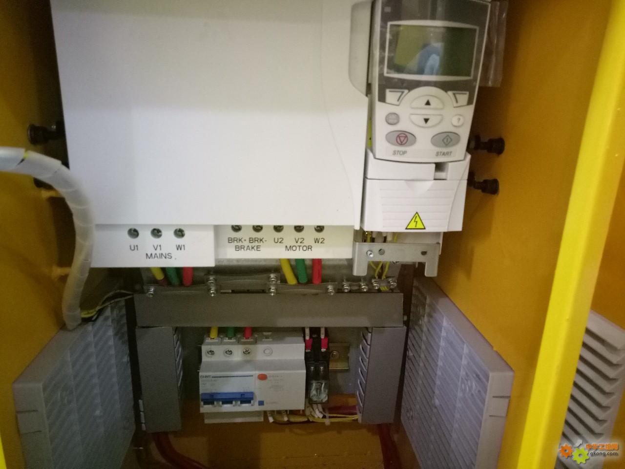

公司选购一批永磁水泵,功率都是在18.5KW,频率,转速有差异。
前几天调试一台,155HZ,转速3300,电流26.8。变频器选ABB355,调试过程中发现有报警1009,转速和频率不匹配,后跟厂家沟通,改为3100转速。自学习正常,但启动时却发现频率上不来,电流倒是有20多。正好厂里还有其他永磁水泵有问题,开启时电流增大,厂家不认为是退磁,要换一台变频器。后选择同型号变频器,居然出现跟之前一样的问题。
参数就设置恒转速,矢量启动,ABB标准宏,请问大家这是什么问题?其他28台水泵可正常使用

这个问题跟ABB技术客服沟通了好几次,他们认为是电机问题,期间矢量控制又改标量控制,最后ABB认为355可能不太适合永磁电机,建议使用ABB580。最后,到上海厂家重新拿了一台泵试验,这个又可以了。期间用国产变频器测试,没有上述问题,现在厂家,ABB都无法给出解释

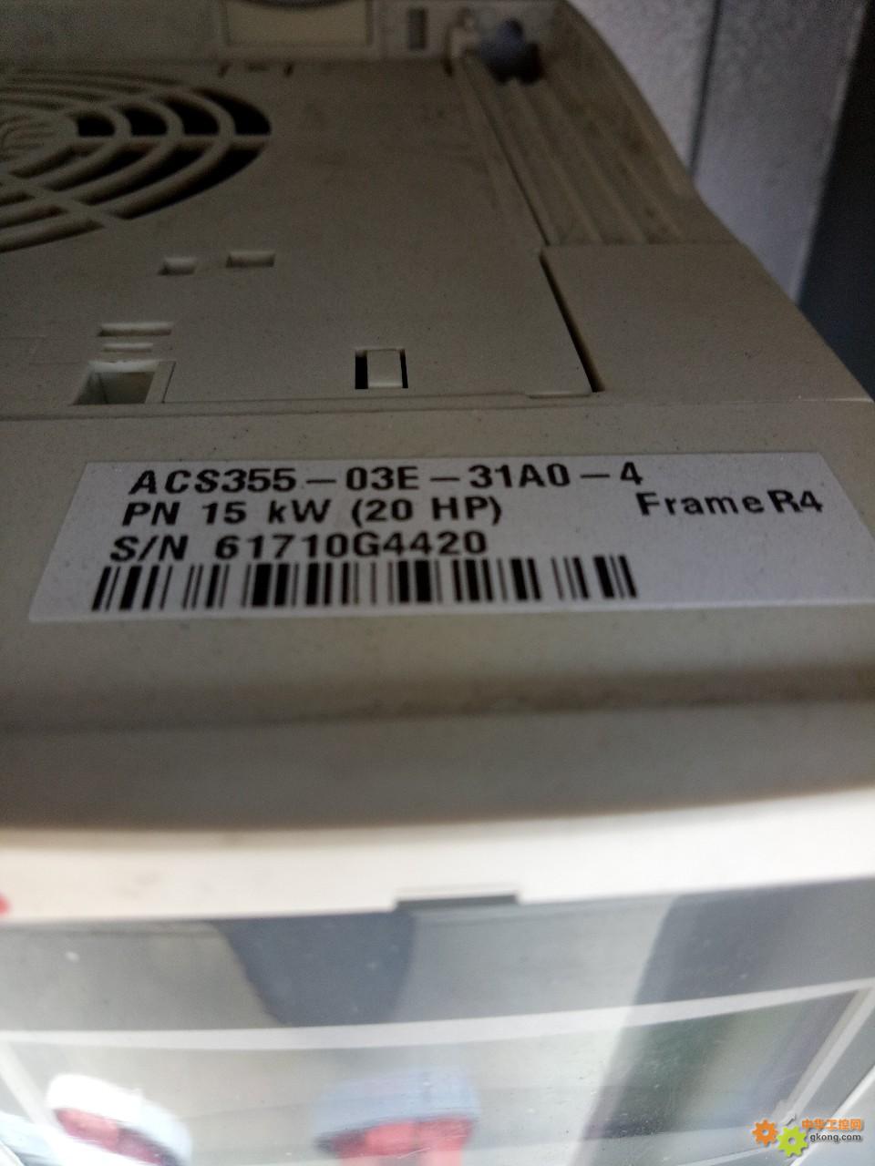

你购买的永磁泵18.5KW,变频器才15KW

图片有误,电机和变频器都是18.5,到水泵厂家,那边工作人员没有对驱动器类型有要求
