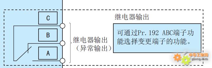

端子5和AM  端子A和B这些接法用什么用的

5和AM是输入直流(DC0-10V)的外接控制方式来调速。你说的A和B是个故障继电器,但接的时候是接C和A,不是A和B, 故障继电器C是公共端,B 是常闭点,A是常开点。如果应用的话,应该接C和A 在变频器故障时闭合,接通变频器故障显示电路用的。
给你一个图。

手册是个好东西,很多巧妙的应用都在手册里面有描述,比如用端子控制速度,张力控制(虽然不如国产张力专用型好用)
AM 5 模拟电压输出
A B 是继电器两个触点,但不会通哦 C才是公共点

回复 #3楼 苦力
故障继电器是利用继电器常开触点,给出一个电压信号,当出现故障时,这个继电器动作,使配电柜上黄色故障指示灯亮,是监视变频器故障的。如果配电柜上没有故障指示灯,这个功能可以不用。
