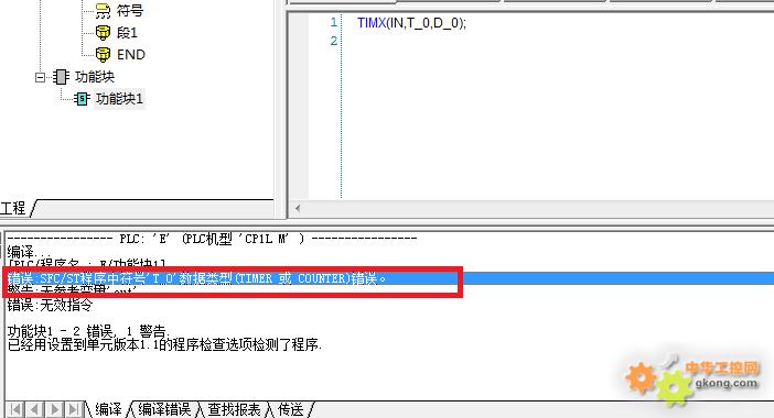

TIMX

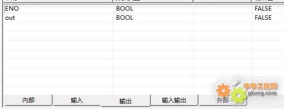

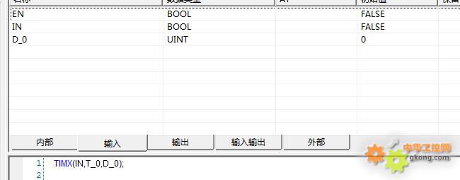

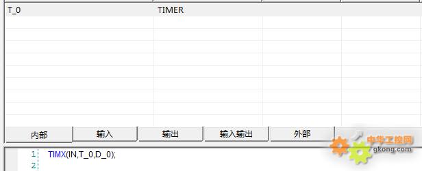

(<Execution_condition>, <Timer_address>, <Timer_set_value>)
timx(a,b,c);
当满足执行条件“A”时,启动定时器地址“B”中的定时器设置值“C”的TIMX定时器。
A:启动定时器,B:定时器地址,C定时器设定值。
有没有大神带下路啊,我始终编译不过啊
已解决,模拟通过。
ST语言定时器只支持CJ2系列。CP1H/L定时器只能用梯形图。

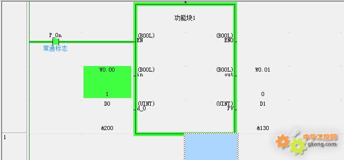

如图

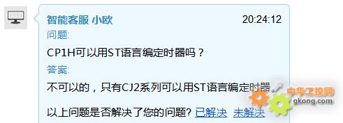

发表于:2018/7/27 20:20:29

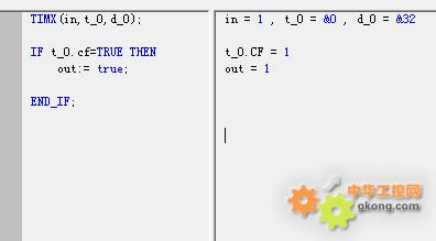

好像凉了,ST语言看到别人能用 T/C,不知道怎么用的。
23837
bnnyygy
文章数:6834
年度积分:1110
历史总积分:23837
注册时间:2012/3/15
2018论坛分享达人
发表于:2018/7/27 20:30:18

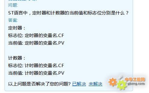

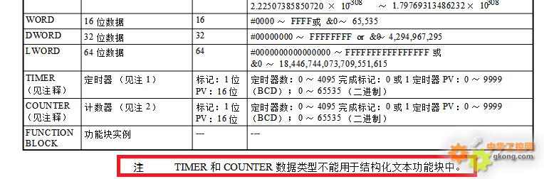

已解决
只有CJ2系列 ST语言才支持定时器 计数器,
ST语言中,定时器和计数器的当前值和标志位分别是什么?
答案:
定时器:
标志位: 定时器的变量名.CF
当前值: 定时器的变量名.PV
计数器:
标志位: 计时器的变量名.CF
当前值: 计时器的变量名.PV

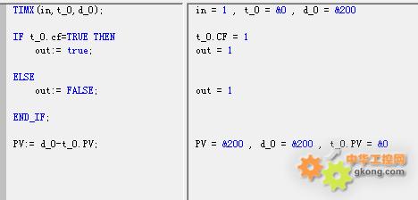

发表于:2018/7/27 20:34:58

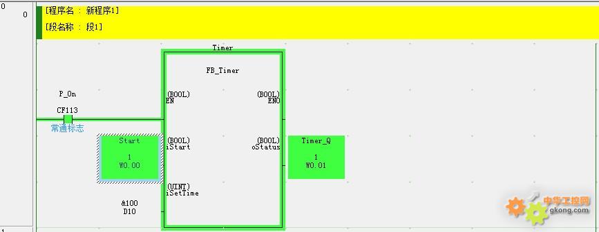

st语言挺好玩的,特别是数学计算,模拟量换算之类的,之前不会,梯形图写几行,这个一行就搞定。

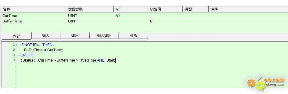

发表于:2018/7/27 21:25:52
精度0.1s,最大计时109分钟,如果需要更高精度,把A1换成A0,精度0.01s,最大计时10分钟。
抄袭版主的:Good luck

发表于:2018/7/27 22:10:50
以下是引用3812503562018/7/27 21:25:52的发言:
抄袭版主的:Good luck
[此贴子已经被作者于2018/7/27 21:28:46编辑过]
天哪,直接放个T0就完事了。

发表于:2018/7/27 23:20:10
抄袭版主的:Good luck
你这个A1 A0 是哪里来的?放个程序上来观摩下?
