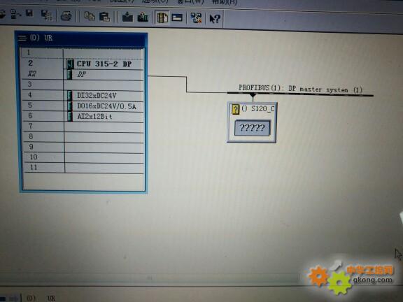

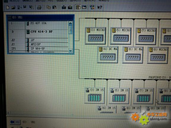

一台是400的PLC挂的M440变频器,用S7组态读不到变频器信息。
另一台是300的PLC挂的S120,也是读不到驱动器。

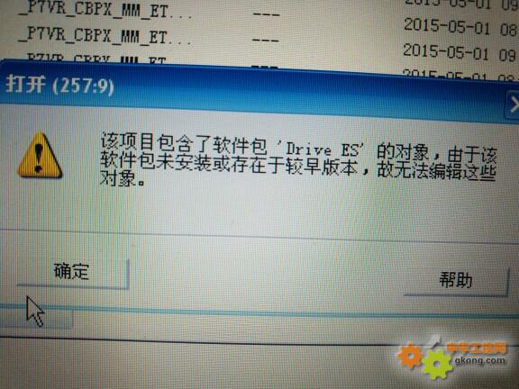

都显示缺少软件包Drive ES,这个是我S7版本的问题吗?
用现有版本的S7怎么装这个ES?

上图

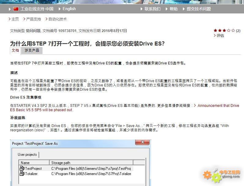

请阅读:
https://support.industry.siemens.com/cs/document/109738701/%E4%B8%BA%E4%BB%80%E4%B9%88%E7%94%A8step-7%E6%89%93%E5%BC%80%E4%B8%80%E4%B8%AA%E5%B7%A5%E7%A8%8B%E6%97%B6%EF%BC%8C%E4%BC%9A%E6%8F%90%E7%A4%BA%E6%82%A8%E5%BF%85%E9%A1%BB%E5%AE%89%E8%A3%85drive-es%EF%BC%9F-?dti=0&pnid=13613&lc=zh-CN
