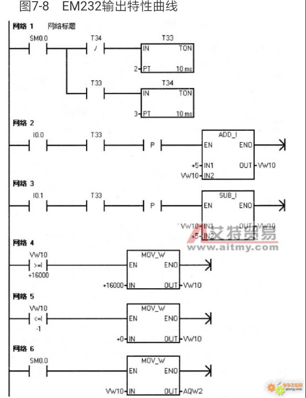

请问怎样修改输出4-20MA
这图输出0-5可以
4-20ma就不会了
这个只能输出0-10ma
改哪里能输出4-20m
没弄明白啊

呵呵;直接6400~32000给定,就对应4~20MA;

一般来说,输出模拟量时可以写一个转换子程序,如工程量到模拟量;
           输出工程量-工程量下限
输出模拟量 = ———————————————————— x (模拟量上限-模拟量下限)  + 模拟量下限
           工程量上限-工程量下限

以下是引用ZCMY在2018/7/27 8:45:24的发言:
新手不会弄啊
能不能给个例子啊
回答的准确直接,要是不明白,看下帮助,记得是有的。

能帮我写个例程吗S7-200    EM232输出4-20ma的

对正确的地址MOV一个6400就是4ma了,看一下模拟量手册
