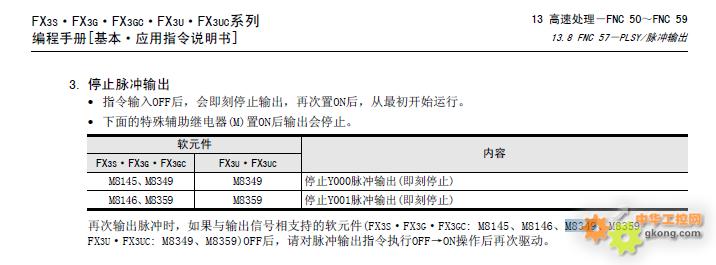

用m0置位后驱动ddrvi,如果ddrvi指令定位结束m0还没断开,那ddrvi指令会不会再次被驱动。
还有一个问题,就是ddrvi指令运行中碰到前限或后限,运行会立即停止吗,如果不行,那用
什么方法能够使输出立即停止并报警。

不会再次驱动,碰到限位可以触发脉冲停止,比如三菱的M8349

谢谢,是不是ddrvi只接受上升沿驱动?另外,如果用10GM驱动那么用什么指令能立即停止?

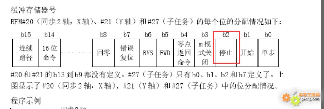

谢谢版主,知道了。顺便我想问问,10GM有没有那种即刻停止特殊继电器?

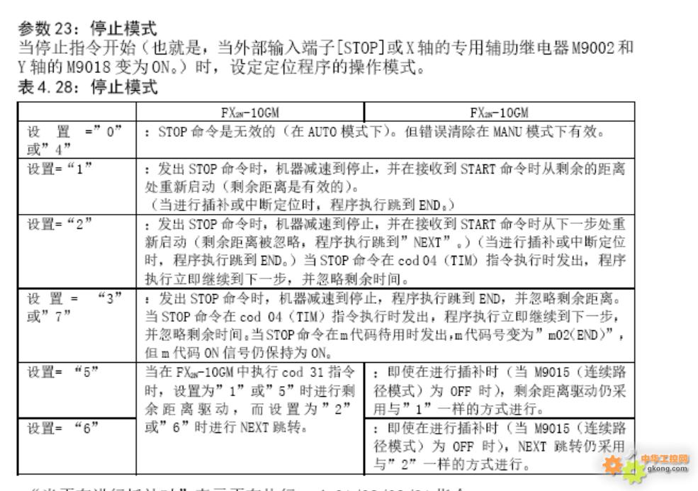

FX2N-10GM或是FX2N-20GM有停止的特殊继电器M9002,也可以对应到模块的缓冲区,且停止信号生效后,可以通过参数设置停止的方式
