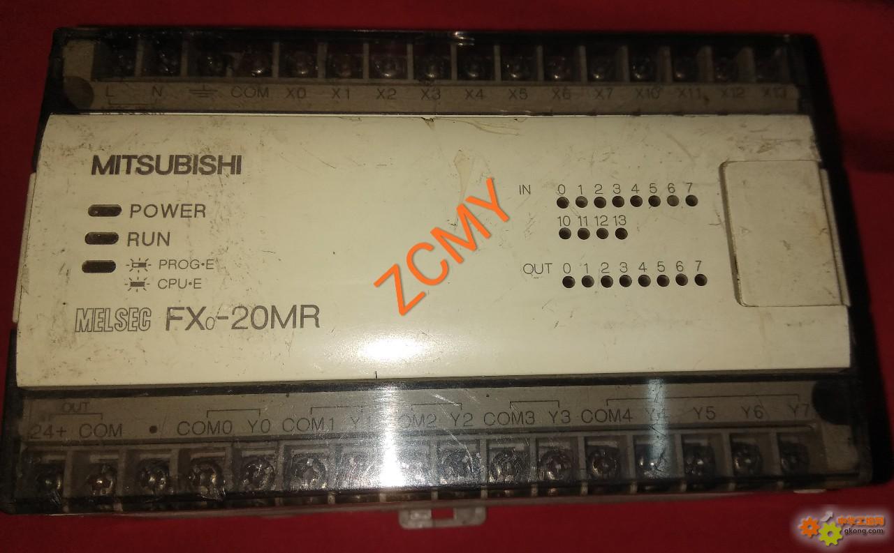

功能与FX0S是相同的,就是端子只有一排,所以尺寸比FX0S要长一些;

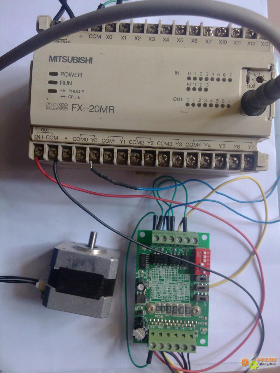

楼主没上图,刚好我有一张。来看看,编程口,运行停上开关,电位器有对应的寄存器。

FX0-20MR居然带步进驱动器?什么情况!

改了输出类型呗。

COM0居然没接线,电机会动?
而且这款晶体管输出的最大也只有2KHZ;
