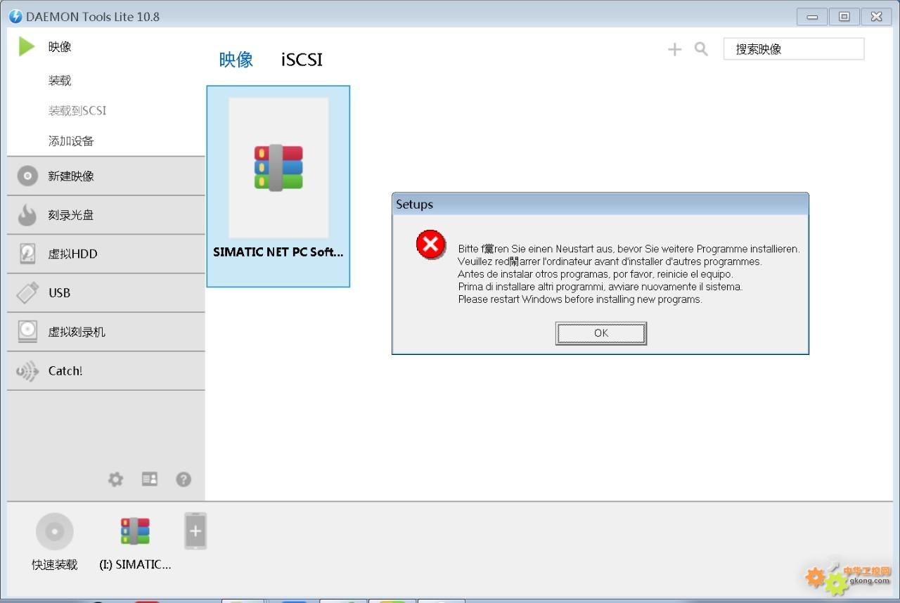

Simatic NET V13 SP1 安装报错,电脑系统为Win7 64位 旗舰版本,请各位前辈指点,感激不尽!

以下是引用fujifa在2018/7/25 8:17:43的发言:
请参照CVLSAM回答了10多年的帖子。
的确回答了12年了.
论坛上很多人受西门子软件安装需重新启动机器,然而启动机器后又提示重新启动机器,然而反复重新启动仍然出现这样的提示,导致软件不能安装。现在给出解决方案:
在注册表内“HKEY_LOCAL_MACHINE\System\CurrentControlSet\Control\Session Manager\ ”中删除注册表值
“PendingFileRenameOperations”
不要重新启动,继续安装软件。
现在可以安装更多程序而无需重启计算机了。
Good Luck~

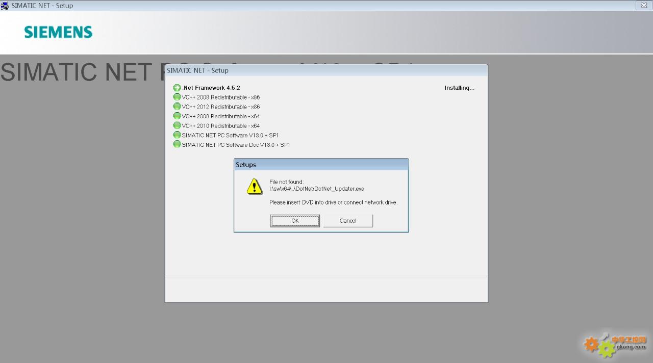

发表于:2018/7/25 8:57:30
回复 #2楼 cvlsam
谢谢版主,现在软件可以安装。安装过程中报图片错误,这个提示是Simatic NET V13 SP1 软件缺少安装文件了吗?

以下是引用383268639在2018/7/25 8:57:30的发言:
缺少对应的NetFramework框架,不过你可以在微软的官网下载到对应版本。
