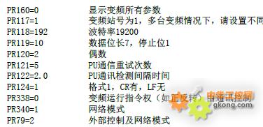

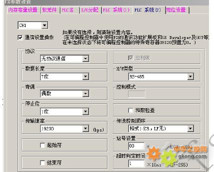

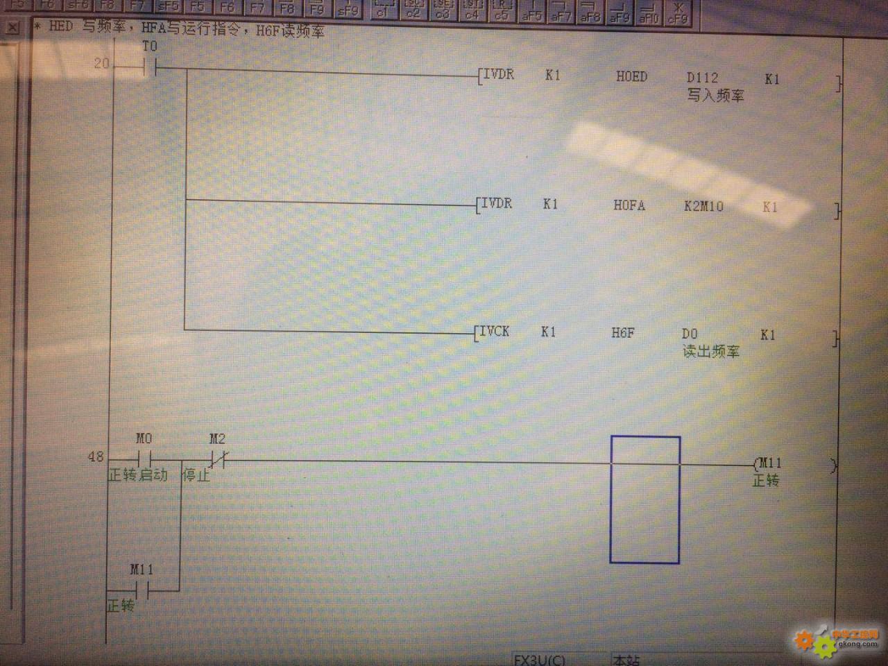

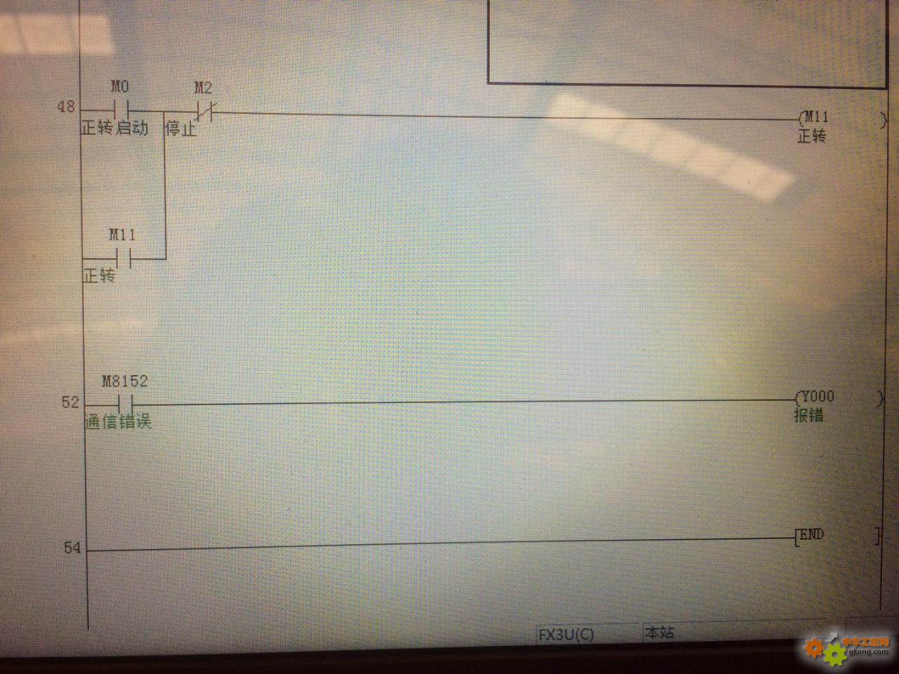

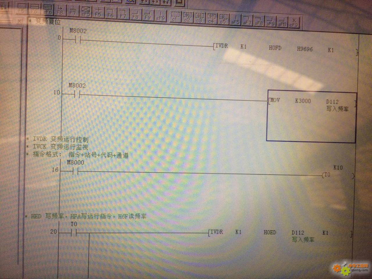

FX3U 485-BD跟三菱变频E740呀 两个指示灯都闪烁了 变频器就是没有反应
请确认以下Pr549的设定值以及监控一下D8152中的值。

计算机链接协议情况下,Pr549应该设置为0!
不过建议通信协议用Modbus RTU
这样的话写过一次程序后,这个程序稍作修改也可以用到其他变频器上!
