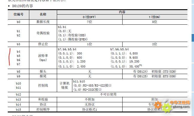

谁知道图片里的传送速率b7-b4是如何计算的,怎样把对应的波特率换算成二进制数,例如我想用的波特率是9600,那么我写程序的时候9600换算的二进制数是什么呢???

发表于:2018/7/24 15:31:13
729893889
在
2018/7/24 15:15:50
Good Luck~

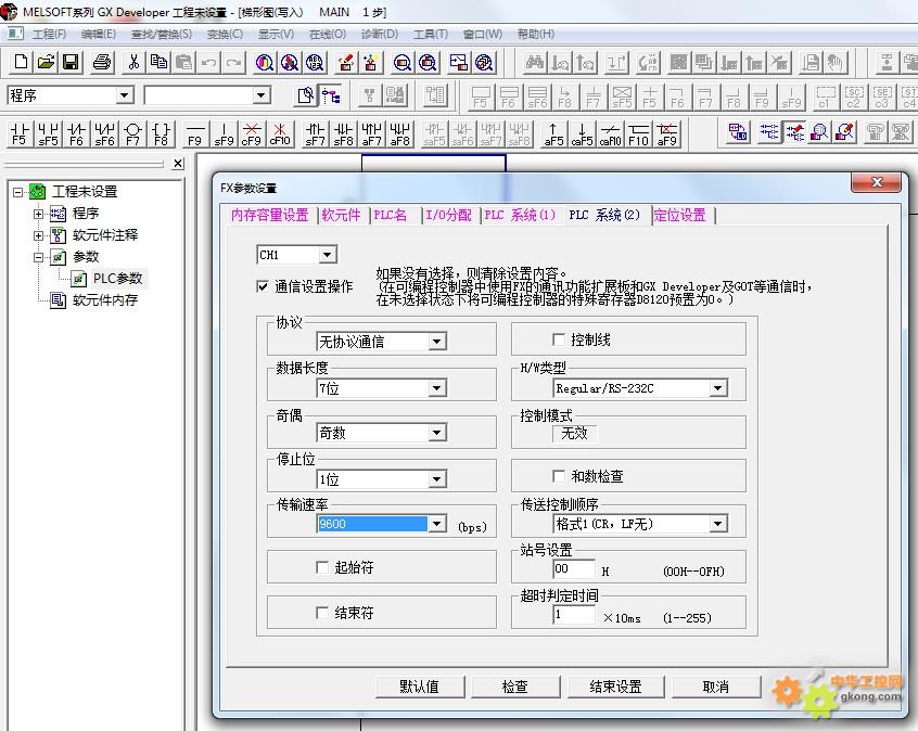

发表于:2018/7/24 15:49:07
在PLC参数里设置好再下载到PLC里面也是一样的,这样更直观些。
