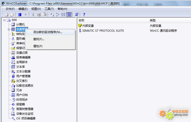

首先右键点击变量管理,选择添加新的驱动程序

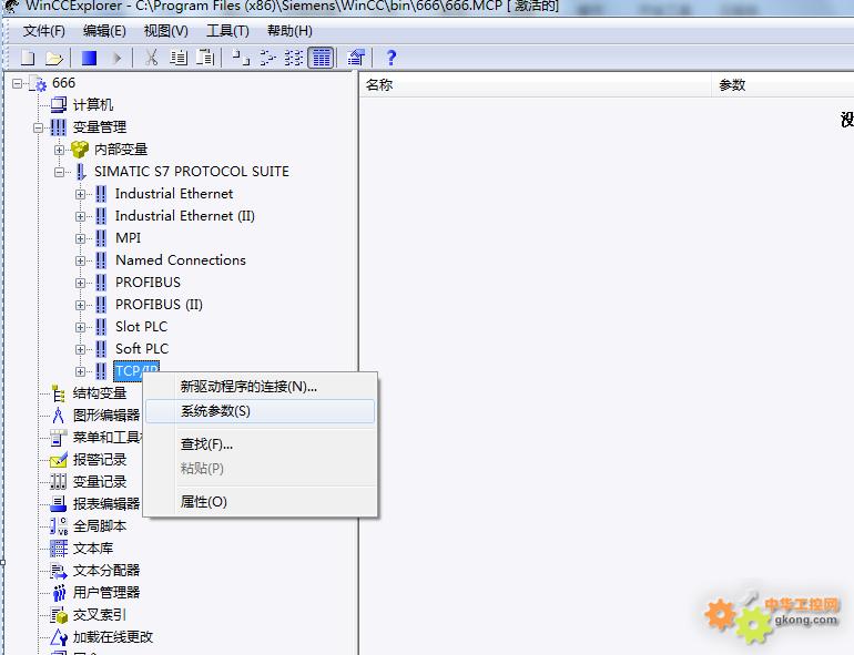

然后在弹出的文件夹中选择 SAMATIC S7 Protocol Suite.chn,右键TCP/IP驱动——新驱动程序的连接

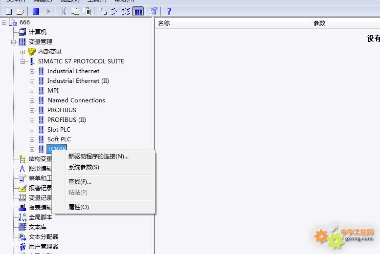

再右键TCP/IP驱动——系统参数
在单位——逻辑设备名称,选择TCPIP.1的驱动
注意:WIN7系统下,是你的网卡名在前,TCPIP.1在后,而XP系统是TCP.IP在前,网卡名在后

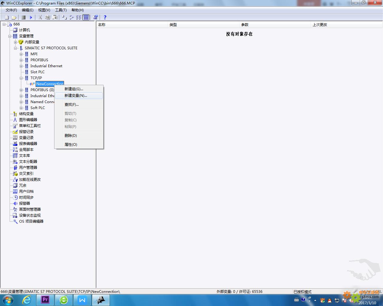

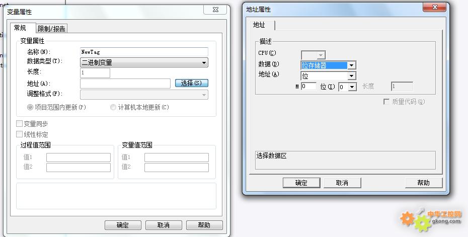

这里新建一个变量,来检测是否能连接上,右键TCP/IP驱动下的NewConnection——新建变量
我们新建了一个M0.0的变量

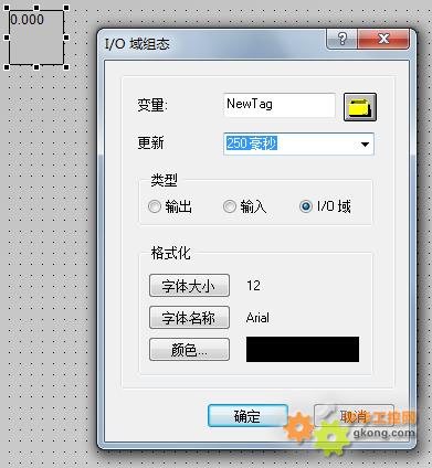

注意:更新要选择250毫秒或者500毫秒,要不可能会卡
可以看到已经成功通讯上了
