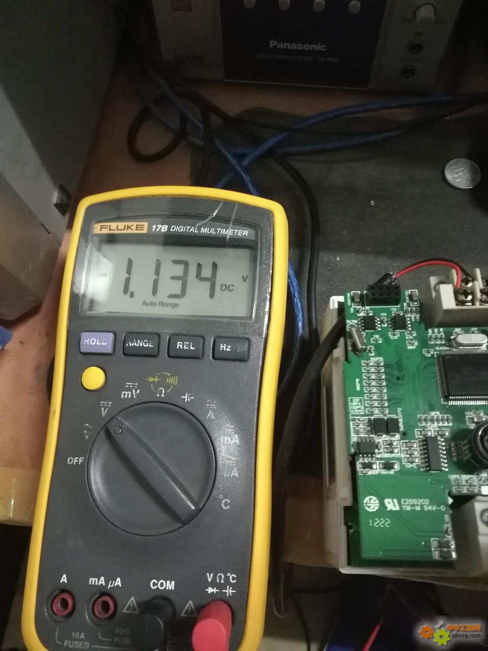

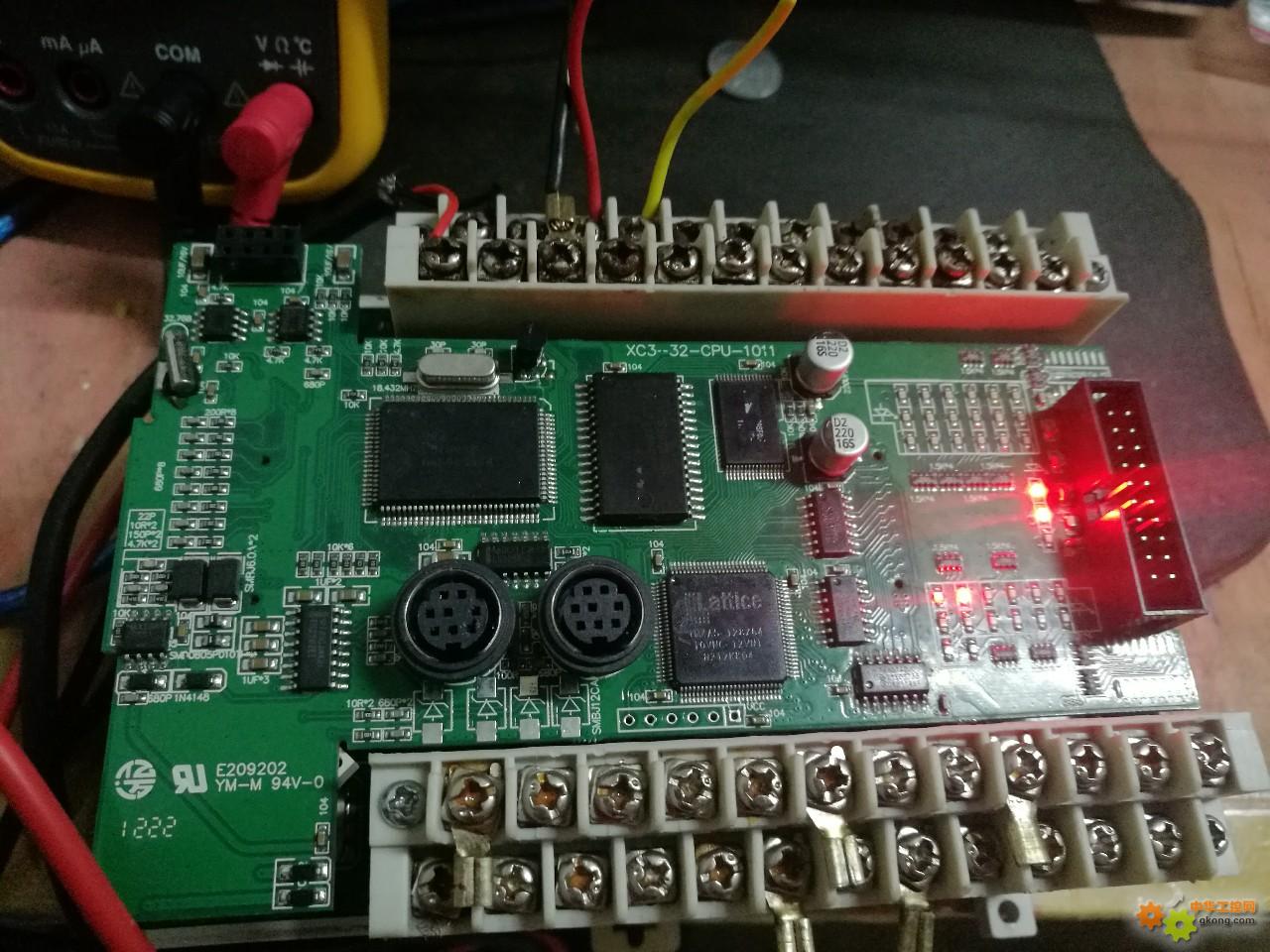

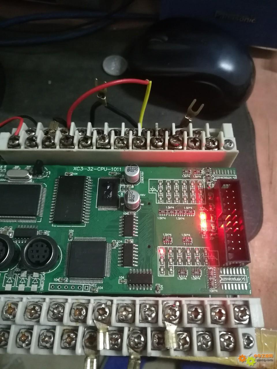

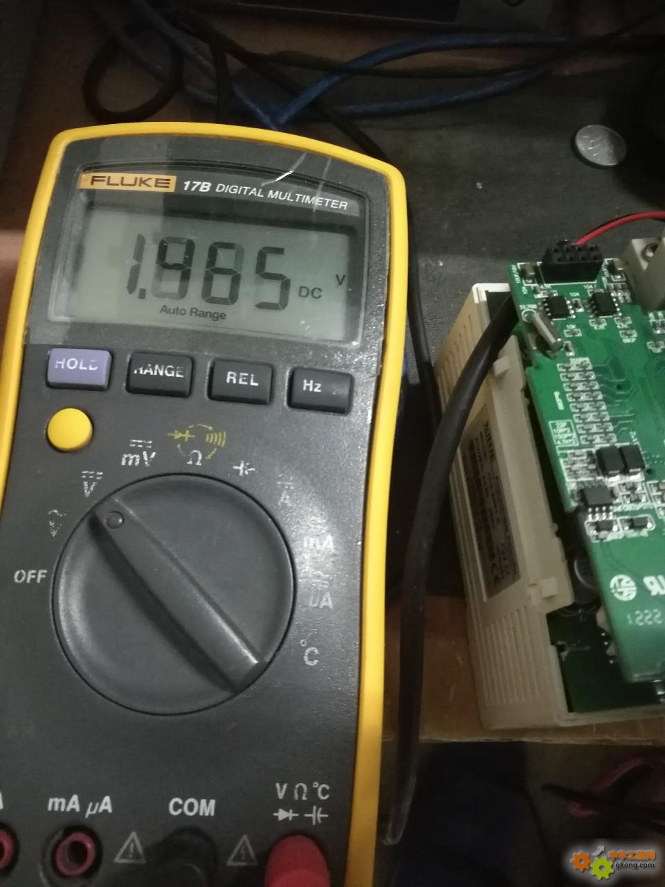

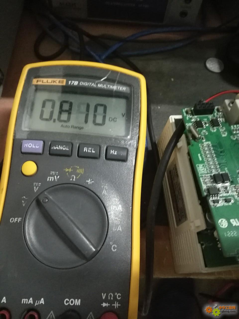

信捷的PLC,一开机,Yo指示灯闪烁,用万用表测指示灯电压为0.4-1。8v左右跳变。y0继电器并无工作电压(继电器并不动作),测y0 与com0间也有0.5-1.7v电压跳变。怀疑是cpu板坏了。各位大神指导下。谢谢

修是肯定能修的,只是谁修的问题,自己修需要一些专业设备以便能焊接贴片原件,普通的烙铁很费劲。省事的办法就手上有同型号的plc,两个换换板子看看能不能凑出一个来。再有就花钱吧,某宝上,plc厂商。
